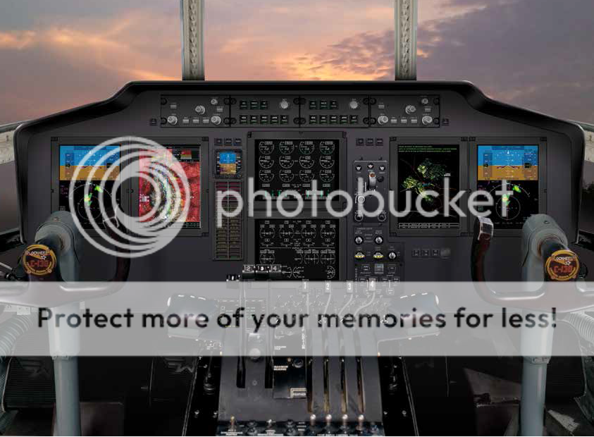

Para la modernización de los Hércules la FAA eligió el sistema de aviónica Flight2 de Rockwell Collins, sistema que ha sido elegido por más de una docena de usuarios que procedieron a modernizar sus Hércules y que también se emplea en las actualizaciones de cabina de los P-3 Orión, los E-2C Hawkeye, KC-135, E-3C Sentry, etc.  Se puede afirmar que la elección de la FAA es totalmente lógica a cuenta que el Flight2 es un sistema que se basa en otro producto de la empresa, el Pro Line 21 que es el modelo elegido para el Embraer KC-390, con lo cual a futuro la transición de los pilotos de C-130 al KC-390 será mucho más simple a cuenta que manejaran similares presentaciones y opciones en ambos modelos.
El Flight2 es un sistema integral de aviónica que proporcionará a los pilotos de C-130 una mayor conciencia situacional al presentar de modo individual o fusionada información sobre los distintos sistemas de comunicación, navegación y vigilancia (CNS: Communications, Navegation and Surveillance) además de incorporar un sistema de gestión de tráfico aéreo (ATM: Air Traffic Management).  En tal sentido el Flight2 se compone de pantallas multifunción MFD-268, el sistema de gestión integrado de vuelo CDU-7000 que incluye software para el lanzamiento de precisión de cargas aéreas, equipos de comunicaciones digitales y los sistemas de vigilancia de tráfico aéreo (TCAS) y proximidad de terreno (GPWS) incorporados durante el programa MATE.

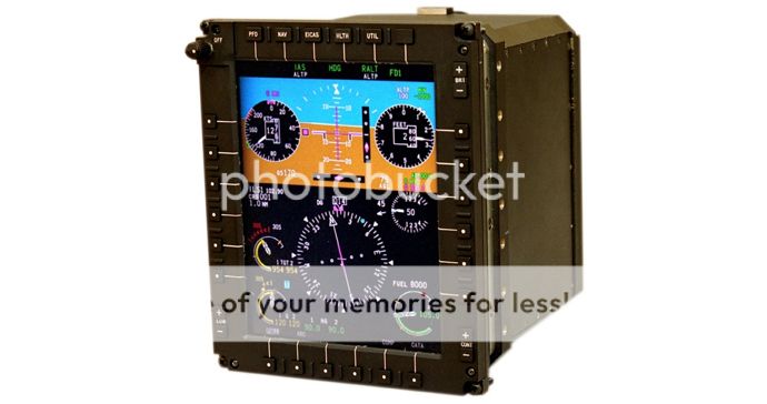

El Flight2 tiene su lado visible en las seis pantallas multifunción policromas de 6 x 8 pulgadas correspondientes al modelo Rockwell Collins MFD-268, compatibles con el uso de gafas de visión nocturna las cuales disponen de una capacidad de 32MB de memoria RAM, 2 MB de memoria Flash y generador de gráficos y soporte para video. La configuración estándar consta de dos pantallas centrales dedicadas principalmente a las distintas performances e indicaciones de los motores siendo las mismas denominadas EIDS (Engine Instrument Display System) que reemplazan nada menos que los 32 indicadores electromecánicos originales del C-130. En cada puesto existen dos pantallas, una dedicada a la presentación de datos primarios de vuelo (Flight Primary Display) y a la derecha de la misma, una multifunción (MFD).  En ésta últimas existe una amplia variedad de opciones de presentación que van desde la información proporcionada por radar meteorológico o táctico, mapas digitales,  información de radioayudas, información táctica, etc.
Las ventajas del sistema Flight2 son múltiples pudiéndose destacar en primer lugar un notable incremento de los niveles de conciencia situacional de los pilotos al recibir información general de modo simple, hecho que se traduce también en un incremento en los niveles de seguridad y precisión en todo tipo de operaciones. Sólo a modo de ejemplo podrán realizar navegaciones tácticas de modo autónomo o aproximaciones y aterrizajes en pistas prescindiendo de las radioayudas, un punto destacable considerando las operaciones de los C-130 durante las campañas antárticas. Lo mismo es aplicable para la ejecución misiones de lanzamiento de precisión de carga aérea o también en el caso de las misiones de búsqueda y rescate (SAR) tanto sobre superficie terrestre como sobre el mar.
Pero la incorporación del Flight2 también aporta ventajas en cuanto el mantenimiento e incluso sobre las prestaciones de la aeronave. Aunque la parte visible de cualquier instrumento de vuelo es generalmente un dial a escala y una aguja indicadora, la parte no visible se integra de una multiplicidad de engranajes, diafragmas, membranas, conexiones eléctricas, sensores calibrados, sondas, etc. cuyo mantenimiento y reparación requiere de verdaderos especialistas ya que en definitiva se trata de instrumental de precisión. Las pantallas LCD son significativamente más simples de mantener y no requieren de tanto equipamiento anexo, razón por la cual los índices de mantenimiento se reducen considerablemente como así también los tiempos entre fallas, ya que muchos de los nuevos equipos al emplear nueva tecnología, son mucho menos propensos a los fallos. Todo ello se refleja finalmente en una reducción de los costos de operación y mantenimiento, un punto más que saludable para aeronaves de más de 40 años.
Pero hay otra ventaja adicional y es que al prescindir de todos esos complejos instrumentos, el peso vacío de la aeronave se reduce, habiéndose registrado en algunos programas de modernización de C-130 una disminución en el peso vacío del avión en algo más de 400 kg, hecho que también se traduce en un muy ligero ahorro de combustible.
