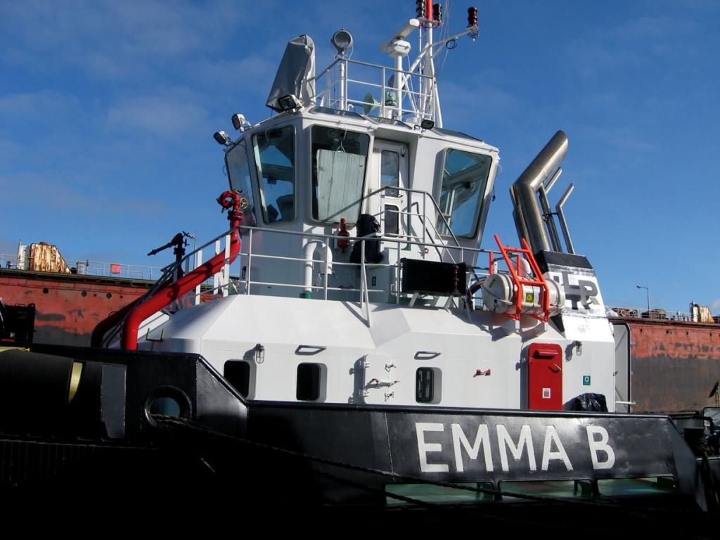

Por intermedio de unos amigos, tuve la oportunidad de visitar el astillero Marplatense S.P.I. Allí pude ver los trabajos que se están realizando con remolcadores que son fabricados/armados en esta empresa. Se trata de unidades de tiro, puerto (operaciones de atraque), de remolque en alta mar, operaciones anti-incendio y logística; todo con un alto rendimiento en calidad y tecnología. Su confiabilidad y eficacia lo demuestran los más de 100 remolcadores  de este tipo que están trabajando en los cinco continentes.
Los armados por este astillero se llaman  “Emma B”  y  “Querandí”.
La ingeniería de detalle y producción está a cargo de SPI, mientras que la ingeniería de diseño corresponde a Damen Shipyards.
Algo de esto yo había posteado hace cerca de 2 años  cuando se realizó el primer corte de chapa para la estructura del Emma B:
http://interdefensa.argentinaforo.net/t751p90-industria-naval-argentina

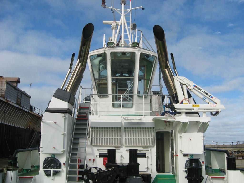

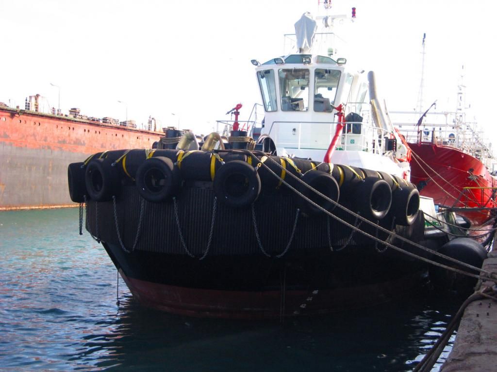

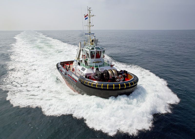

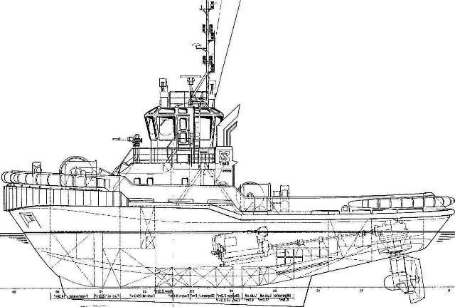

SPI tiene la licencia para la fabricación de remolcadores del tipo Damen ASD Tug 2810 de origen Holandés. Por lo resultados vistos, la alianza entre Damen y SPI va muy bien, ya  que se encuentra próximo a entregar al cliente el primero de ellos, el Emma B (en esta semana se realizarán las pruebas de mar) y avanza la construcción del segundo, el Querandí.
Estas unidades pueden llevar 10 tripulantes, tienen una eslora de 28,67 metros; una manga de 10,43 y un puntal de 4,60 con una potencia de 5200 HP;  un desplazamiento de 540 toneladas y una fuerza de tiro en orden a las 60 toneladas.
La primera impresión que me quedó, es la del personal de SPI por la pasión y orgullo con que hablan de los trabajos realizados. Están más que satisfechos por como quedó terminado el Emma B que es (al día de hoy) el remolcador más moderno que se haya fabricado en la Argentina y por ser el primer astillero de Mar del Plata que desarrolla este tipo de embarcación. O sea, no es algo que suceda todos los días, de ahí la valoración que ellos hacen a esta oportunidad de trabajo. Hay ingenieros navales que tienen 20 años o más de experiencia en reparación o remodelación de navíos, pero ninguna en fabricación desde cero de un navío. Y de alguna manera se muestra y demuestran las capacidades de la industria naval argentina, creando fuentes de trabajo genuinas, y generando una importante red productiva local y zonal.
Durante la visita, todos fueron muy amables en responder las preguntas que les hicimos. Hasta pusieron en marcha los motores Caterpillar  del Emma B para que viéramos la operación de arranque. Cuando aceleraron esos “Carter” el sonido fue… maravilloso, me recordaron   al ruido de motor  que hacían  los Fórmula Uno.

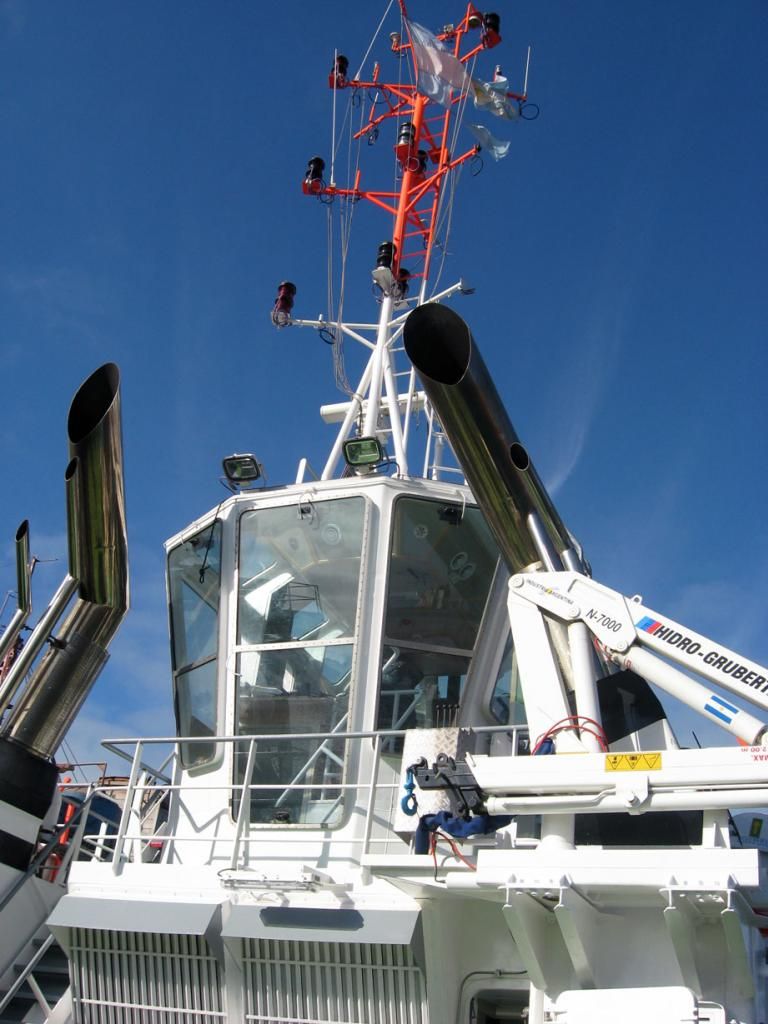

Sorprende la moderna tecnología que hay a bordo del buque. Con 4 accesos en diferentes puntos estratégicos de la nave se opera la computadora que administra y controla la embarcación. Lo que también nos llamó la atención fueron las terminaciones en general de la nave y la calidad por ejemplo de las soldaduras, ya sea de la estructura del buque como la de los dispositivos sobre cubierta. Cuando recorríamos el Emma B daba la impresión de estar en un barco fabricado en Alemania o Japón (nada que envidiar) todo correcto y en su lugar, y eso que aún había zonas en obras de terminación.
Lo siguiente que notamos y no se observa comúnmente en buques que operan por estos lares, es la capacidad de maniobrabilidad que poseen estos remolcadores ya que pueden girar 360° grados prácticamente sobre su eje o cambiar de dirección con solo mover un par de joystick. Esto se logra con un moderno sistema de dos propulsores azimutales Rolls-Royce/Aquamaster  -obviamente uno por cada motor- (para más data de esto: http://es.wikipedia.org/wiki/Propulsor_azimutal y http://www.seaquipment.com/specs/1602 )

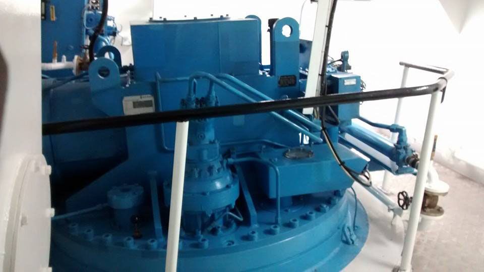

Azimutal
Unos de los azimutales del "Emma B"

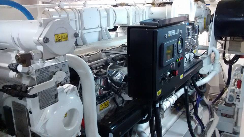

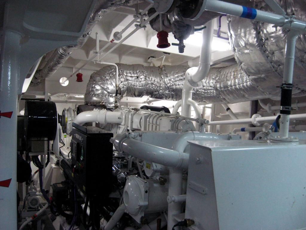

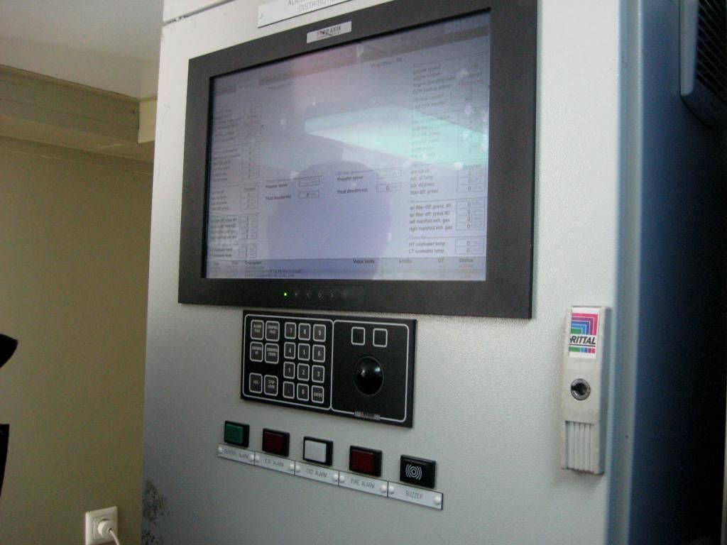

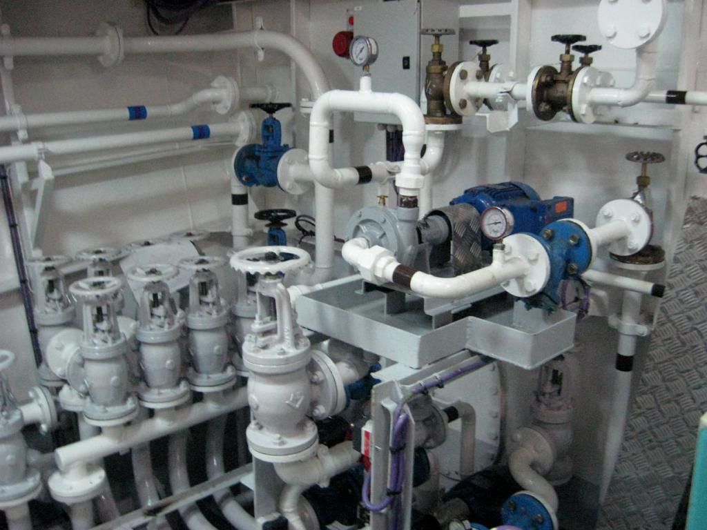

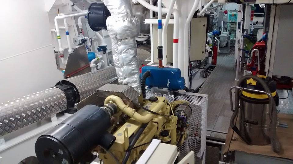

En la sala de máquinas se observa un armario con un acceso a la computadora de control y unas interminables líneas de tuberías de todo tamaño y tipo. La avanzada técnica de esta nave permite que esta sala sea de las llamadas “desatendida”, ya que tiene los suficientes sensores que controlan los diferentes parámetros y poseen las correspondientes alarmas para que en caso de que algo anómalo suceda, dar el conveniente aviso. De cada motor sale un eje de transmisión que va a su correspondiente azimutal y de éste a las hélices del remolcador.
Sala de Maquinas
Una de las 4 interfaces de acceso a la computadora

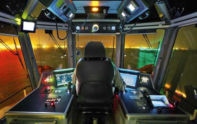

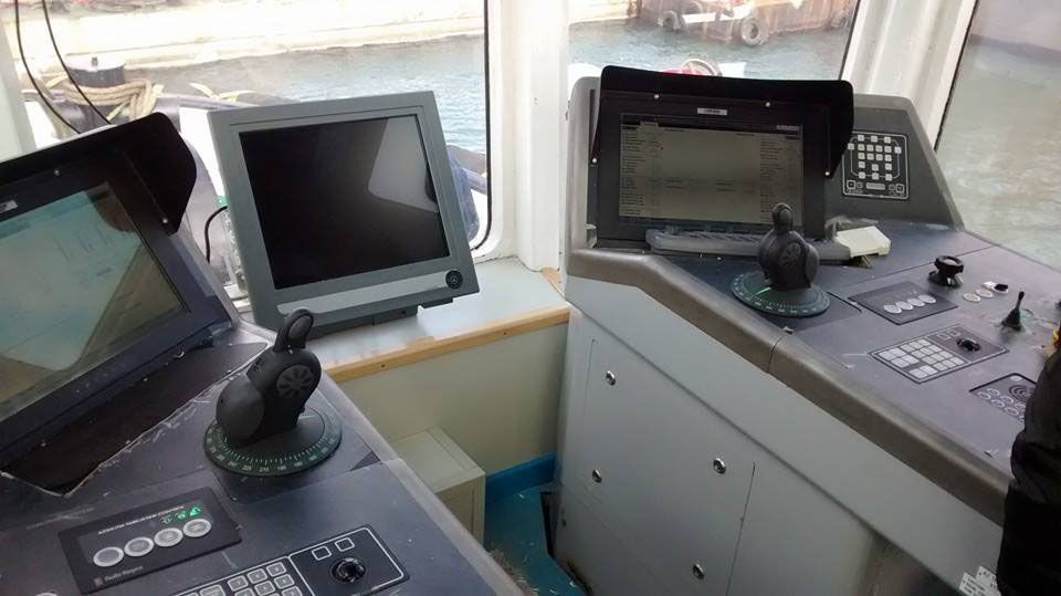

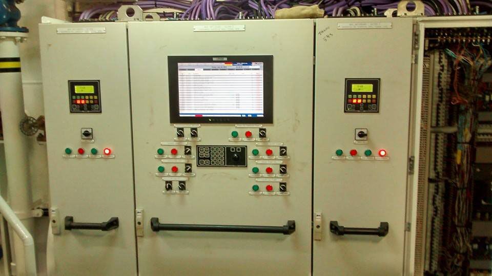

En la sala de control o de mando allí se observan las pantallas táctiles y los joystick (uno para cada azimutal) para gobernar la nave. Desde un cómodo y moderno sillón que se desplaza sobre unos rieles especiales, el capitán tiene todo a su alcance para dirigir el remolcador, con una formidable vista panorámica de 360° gracias a que la cabina es toda vidriada a su alrededor.
Cabina de mando
Pantallas táctiles y  joystick

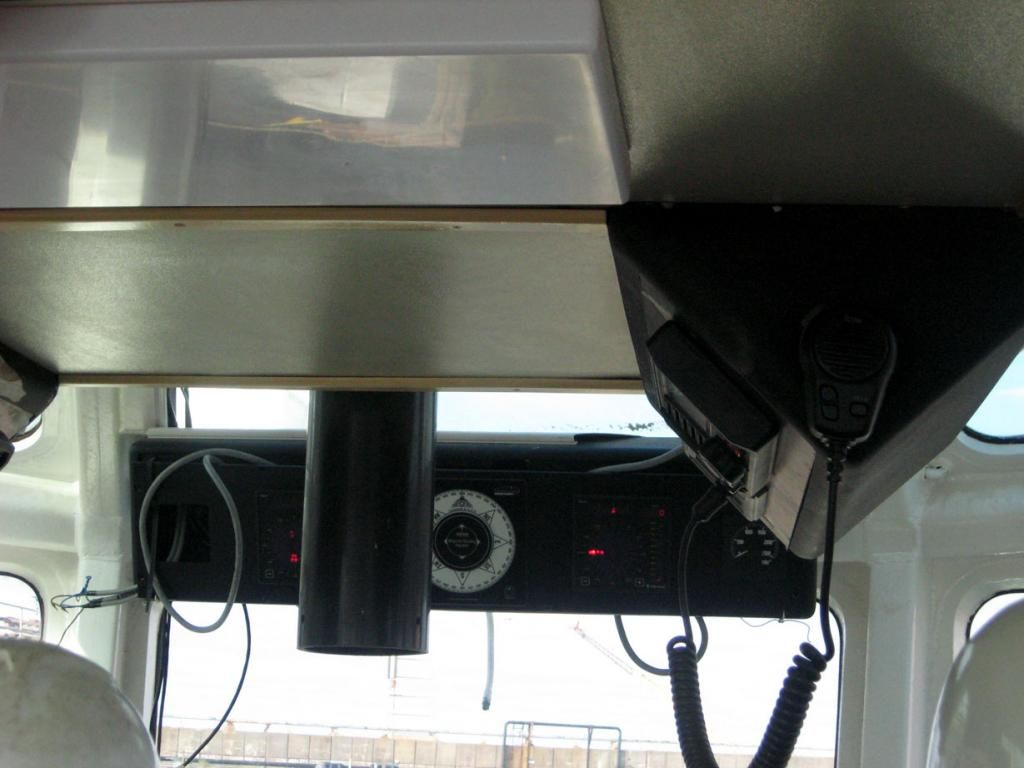

Este tablero muestra la posición en  que se encuentra los azimutales
imagen de internet de la cabina en pleno funcionamiento

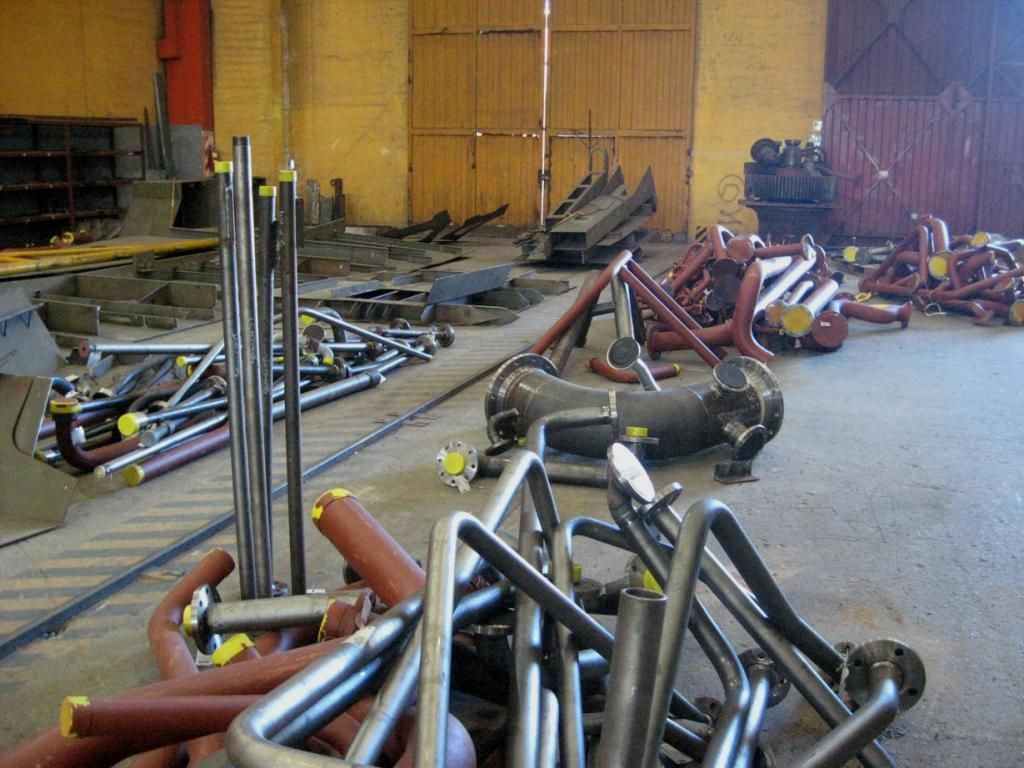

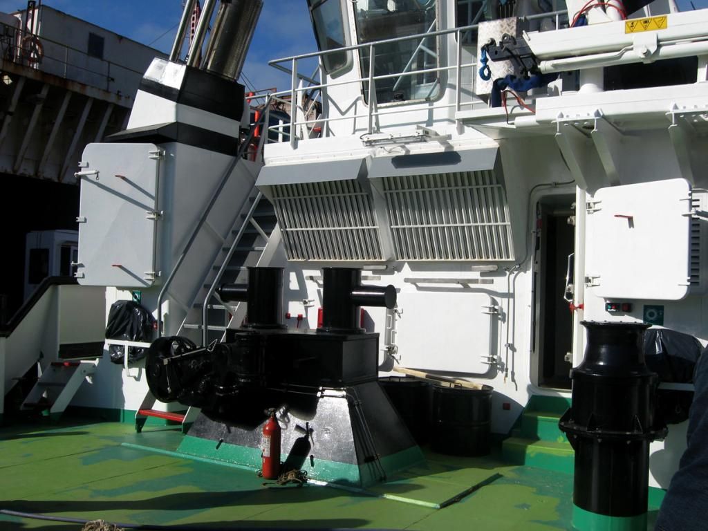

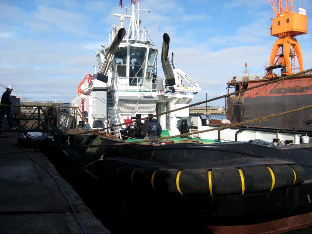

El Emma B que es el primero que se fabricó, tiene mucho componente nacional, sobre todo en tuberías y hubo que hacer remodelaciones especiales a pedido del cliente (SPI realizó toda la re-ingeniería) y ésta fue supervisada y aprobada por Damen.
De todos modos sufrieron los ya sabidos (e importantes) retrasos en la aduana que postergó varios meses la terminación de la unidad.

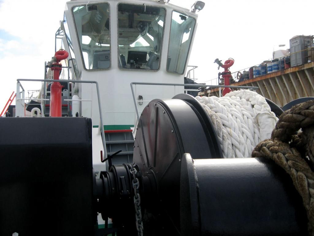

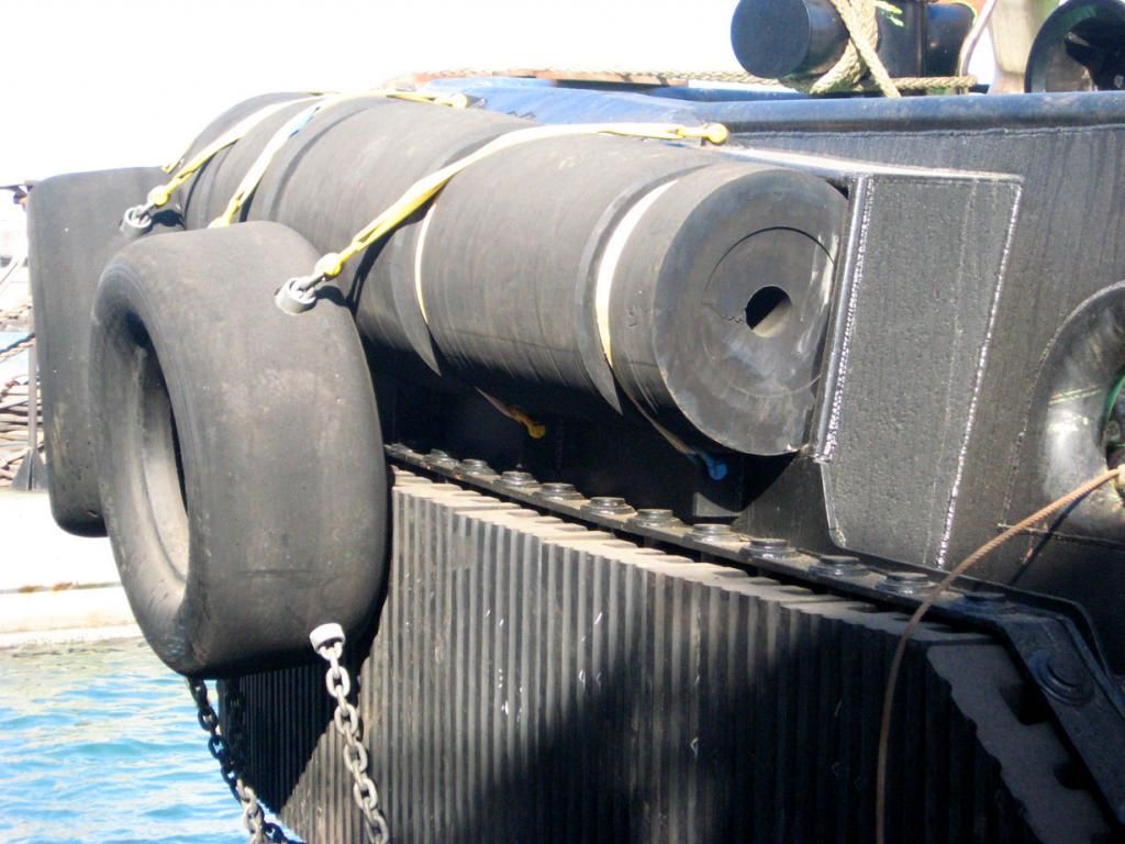

Detalle del labio de goma especial en la proa (para "pechear barcos")

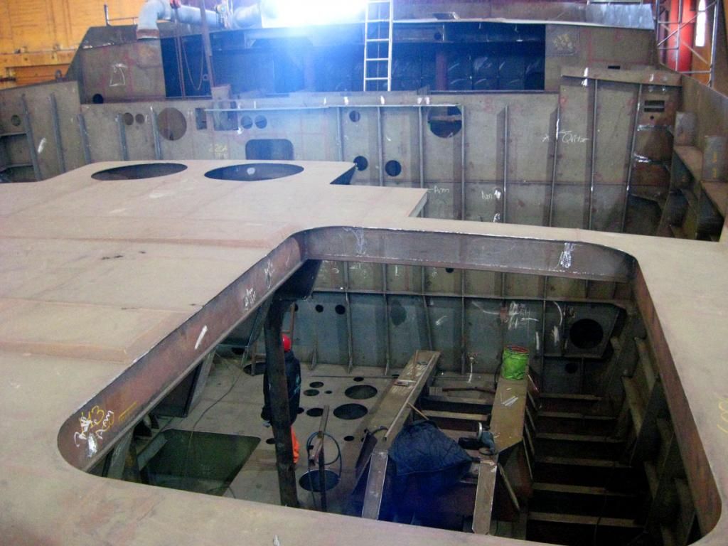

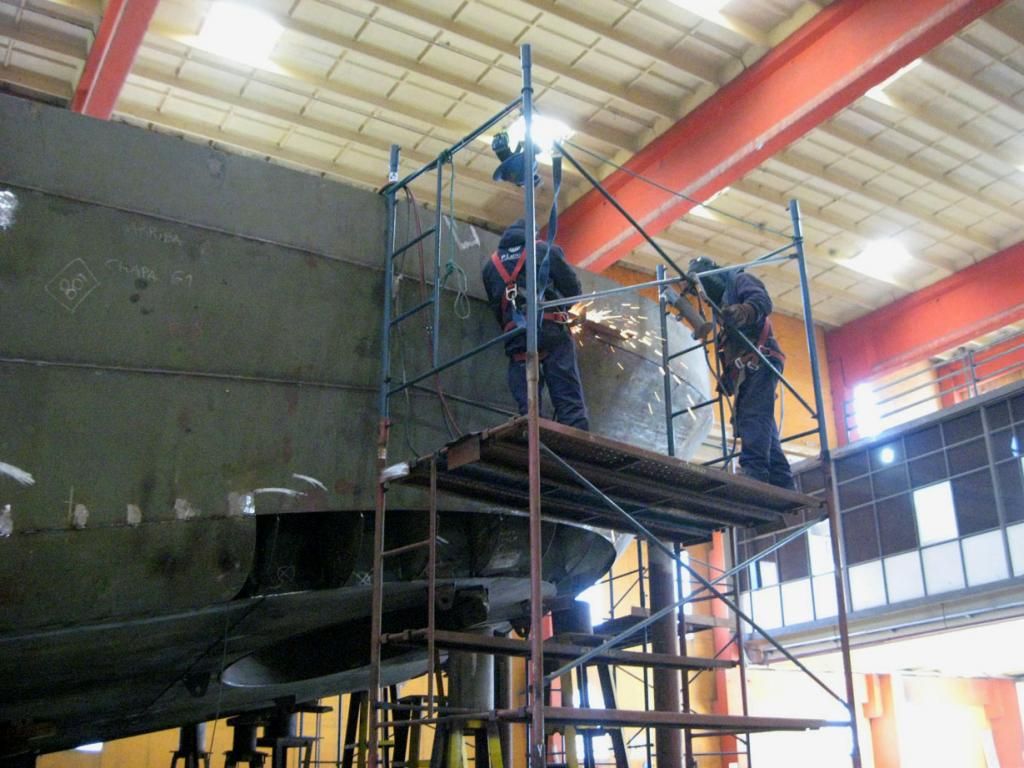

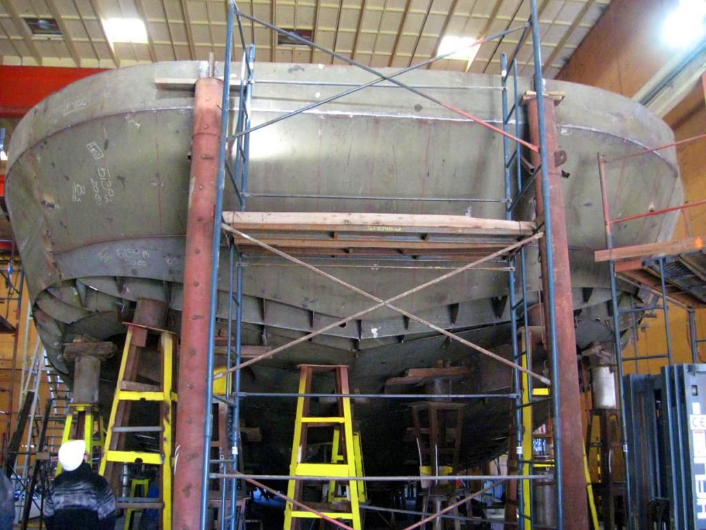

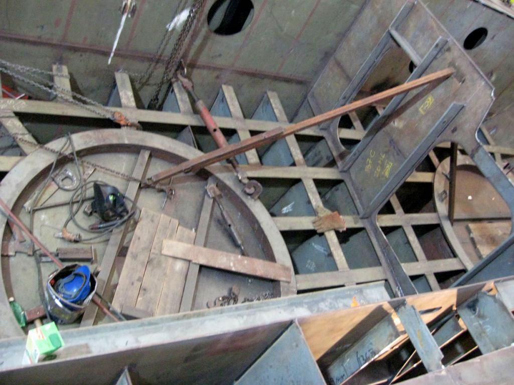

La construcción del  Querandí se está manejando de otro modo, ya que viene como un “kit para armar” donde prácticamente todo viene de afuera. Pero no porque lo de aquí no esté a la altura sino porque estará  preparado para operar en puertos internacionales bajo normas internacionales y sin ningún tipo de modificación. Todo ello además dará más celeridad a la terminación del buque, que está prevista para dentro de un año (septiembre de 2015 aprox.).
Construción Querandí
Alojamiento azimutales

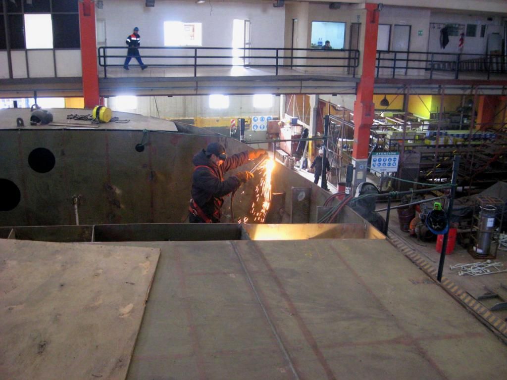

Todos los trabajos son supervisados por al menos 3 inspectores en controles de calidad, unos son de Damen,  otros de Lloyd´s Register y  los del propio astillero SPI.

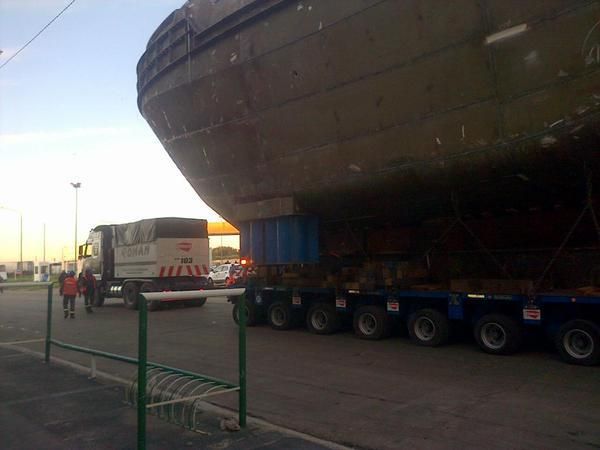

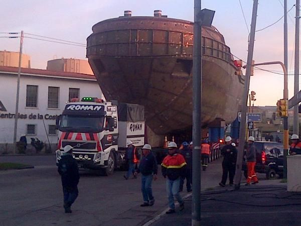

Hoy por la mañana en la zona del puerto Marplatense, se realizo el traslado del remolcador “Querandí” (tipo Damen ASD Tug 2810). Tal como comente en posteos anteriores, la empresa SPI tiene un taller  a unas pocas cuadras de donde están las instalaciones principales del astillero. Por lo visto ya se termino con la primer etapa de taller de este remolcador,  la segunda es montar la cabina y demás componentes para luego realizar las terminaciones finales y pruebas de mar.
Obviamente se arma revuelo en esa zona cuando se hacen estos traslados, porque hay que cortar el transito en esas calles, levantar cables y demás para que pase la nave.
Sigue viento en popa la construcción de remolcadores en Mar del Plata  good
