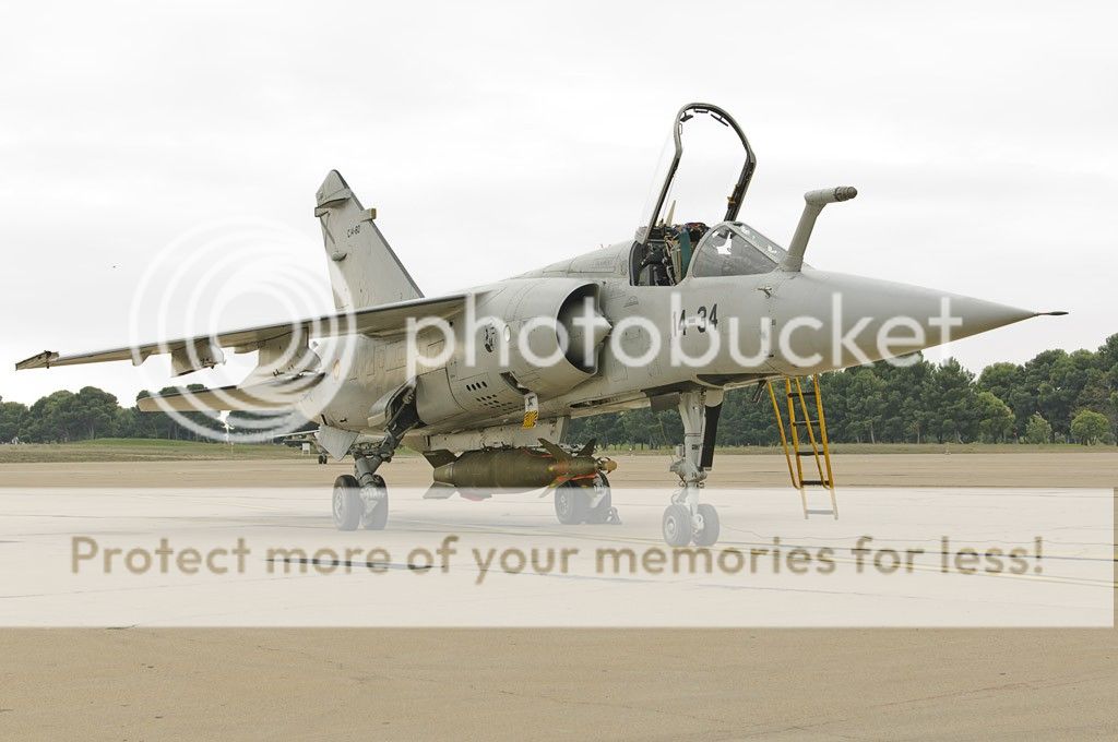

El pasado Viernes 16 de Agosto durante la celebración del Acto del 101 aniversario de la creación de la Fuerza Aérea Argentina (FAA), el JEMGFA Brigadier General Mario Callejo mencionó durante su discurso que “se continúa con la evaluación de incorporar un sistema de armas de transición con características supersónicas y todo tiempo”, ello en clara alusión a la posible compra de Mirage F-1M que el Ejército del Aire español acaba de desprogramar. Al respecto es mucho lo que se ha dicho y escrito pero considerando que ha sido una aeronave que ha permanecido casi cuatro décadas en servicio, todavía queda mucho por contar y decir.
El Programa de Modificación de los aviones Mirage F-1
“…De qué modernización me hablas chaval…?
Fallos, fallos y más fallos… ponen una pantalla que funciona cuando quiere, que te ata al radar y si cambias de menú  pierdes el blanco. Sigue ahí la enorme “boule” …entonces para qué está el visor de cabeza alta..?  Empuñadora HOTAS…? Coño, si debo seguir soltando el mando de potencia para controlar el radar que también bloca cuando le da la gana o no se pone de acuerdo con el Barax.  El inercial lento como burro y si lo reseteas, más lento aún. “La abuela” ya no es la de antes…
Capitán del Ejército del Aire
Base Aérea Los Llanos, Junio 2010
Este comentario proviene de un piloto español de F-1M, quien por cuestiones obvias prefirió el anonimato, pero que con su particular lenguaje deja en claro que el programa de modernización de los Mirage españoles ha presentado algunos inconvenientes de importancia y que nunca han sido resueltos. Pero éste no es un comentario aislado sino que son varios los pilotos y personal técnico que coinciden en que la modernización no fue del todo eficiente ya que de modo alguno se ignoró y dejaron de lado muchas capacidades de la aeronave que podrían haberse potenciado.  Al momento de hablar de responsables, todos apuntan a un solo lado: el F/A-18 Hornet que literalmente eclipsó al Mirage F1 rezagándolo a una segunda línea e impidiendo que se aprovecharan al máximo las capacidades del caza francés. La “no compatibilidad” OTAN también es señalada como un factor decisivo y la ausencia de Dassault en el proceso de modernización también tuvo su peso.
Según el Expediente 44204 EXT de Junio de 1993, el Programa de Modificación de los aviones Mirage F-1 tendría como primer objetivo homogenizar las cabinas ya que existían 7 configuraciones distintas, producto de la incorporación de distintos lotes y series del modelo. El segundo objetivo era dotar a los F-1 de interoperatividad OTAN, ello en directa relación a los sistemas de comunicaciones, identificación y de ser posible, de armamento. El tercer objetivo se centraba en proporcionarle a la aeronave una adecuada protección electrónica y por último objetivo se buscaba mejorar las capacidades de navegación y ataque.  En pocas palabras el programa de modernización priorizó la unificación logística, la interoperatividad OTAN y casi de modo secundario, mejorar el equipamiento del Mirage el que ya presentaba signos avanzados de envejecimiento y adaptarlo a un rol prácticamente secundario.
Prueba de ello es la total ausencia de acciones tendientes a mejorar la capacidad aire-aire, ya que se desistió de instalar un radar más moderno o mejorar el existente como así también se dejó de lado la posibilidad de integrarle armamento aire-aire más avanzado. Aunque inicialmente se había anunciado la incorporación de bombas de guiado satelital, ello nunca se concretó y aunque las bombas de guiado láser GBU Paveway fueron integradas, la ausencia de una barquilla de adquisición y marcación de blancos obliga a tener que contar con la asistencia de un Hornet que “pinte” el blanco o de un equipo terrestre que realice tal función.  Sólo así es posible ejecutar un ataque con bombas BGL.
Otro factor al cual muchos consideran como de importancia a la hora de evaluar el programa de modernización fue la ausencia de Dassault Aviation. En las  primeras etapas del programa el fabricante francés se había mostrado dispuesto a participar en el programa, pero inéditamente se retiró alegando falta de fondos. Para algunos Dassault no quiso involucrarse en un programa que no implicaba una modernización integral sino más bien parcial que implicaba mezclar diferentes tecnologías, varias incompatibles entre sí. Finalmente sería Thomson-CSF  quien se haría cargo del programa involucrando en el mismo a Sextant Avionique de Francia, SABCA de Bélgica, ATE de Sudáfrica y varias empresas españolas como CASA y CESELSA entre otras.  Este “grupo” si bien tenía experiencia en la modernización de Mirage a partir de la provisión de kits suministrados por Dassault, nunca habían realizado un programa de actualización de modo independiente al constructor francés.

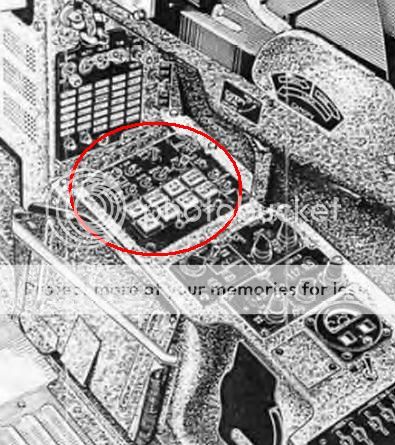

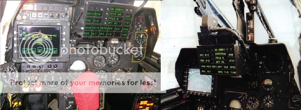

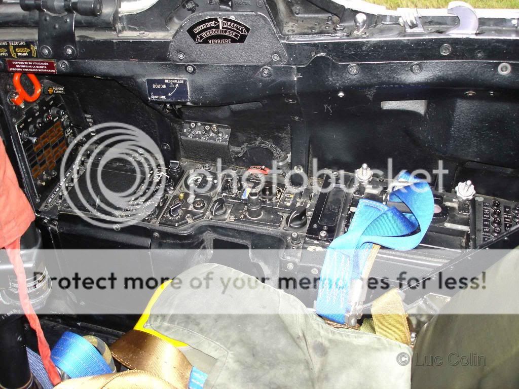

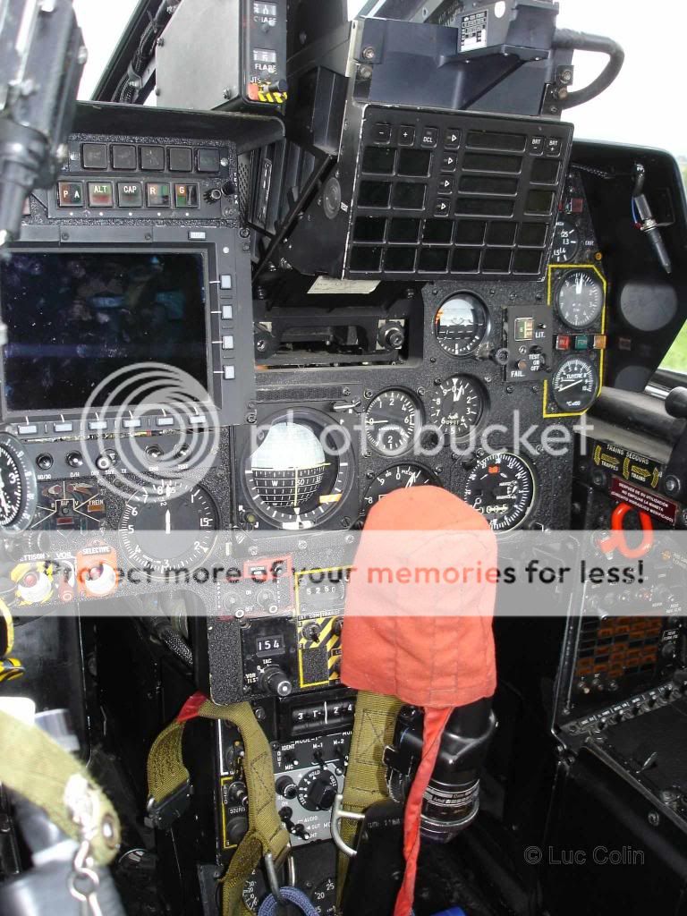

En cuanto al comentario de la “bule” (bola) se hace referencia al enorme horizonte artificial instalado en el medio del tablero, el cual no tiene mucho sentido mantenerlo debido a que existe el Head Up Display que proporciona un horizonte artificial exactamente a la altura de la vista del piloto, ello además de la existencia otro horizonte secundario en el propio panel de instrumentos. Lo mismo es aplicable a una docena de indicadores cuya información puede ser proporcionada por el panel frontal de datos (UFCP), pero que seguramente se han mantenido para evitar un mayor rediseño del tablero de control y de todo los sistemas de alimentación de dichos instrumentos.
Este extraño mix entre equipamiento nuevo y viejo genera en los pilotos una sensación extraña por cuanto hay avances en cuanto a nuevos dispositivos destinados al suministro de información pero el hecho de mantener varios instrumentos originales, a veces genera confusiones o errores de interpretación. En otros casos simplemente se reemplazó el instrumento y su “hueco” fue tapado. Tal es el caso del panel de control y gestión de armamento original del Mirage, situado en la consola izquierda (dibujo inferior).  La nueva pantalla permite realizar la gestión del armamento sin necesidad de tal panel, el mencionado panel fue completamente removido y el espacio sobrante ha sido ocultado con una tapa metálica tal como se aprecia en la imagen.
Sobre los mandos HOTAS, en efecto la modernización del Mirage F-1 supuso el cambio de la empuñadura de mandos original por la palanca SAMM300 (similar a la utilizada por la primeras series del Mirage M2000) que dispone de varias pulsadores que permiten realizar distinto tipo de acciones, pero tal como menciona éste disgustado piloto español, los controles del radar siguen siendo manuales por medio de una palanca que obliga al piloto a tener que retirar su mano izquierda del mando de potencia para realizar cambios en el radar.

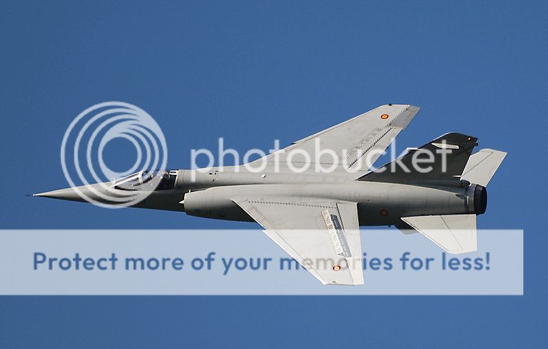

Algunos datos que quedaron afuera de la nota...
-A diferencia de los Mirage “delta”, las alas del F-1 son muy delgadas y sólo pueden transportar –entre ambas- unos 380 litros de combustible. El resto de los depósitos se encuentran instalados detrás del puesto de pilotaje y por encima del motor totalizando 4.410 litros.
-Los F-1E tienen unos 200 litros menos de capacidad interna de combustible en relación a los F-1CE ya que se debió reducir uno de los depósitos para dar espacio a la aviónica extra. Se estima que esa reducción ha sido aplicada en los CE en su modificación a F-1M. De éste modo la capacidad interna de combustible queda reducida a unos 4.210 litros.
-El Atar 9K-50 consume entre 0,9 y 1,5 litros de aceite por hora. El depósito tiene una capacidad de 9 litros permitiendo un uso máximo del motor por espacio de 5 horas y 40 minutos ya que los últimos 20 minutos son considerados como reserva. Por tal razón a pesar de contar con capacidad de reabastecimiento aéreo, el tiempo máximo de una misión no puede exceder los 340 minutos.
-Tal como sucede en todas las aeronaves propulsadas por un Atar, al momento de lanzar un misil hay que reducir potencia para evitar la ingestión de gases calientes al motor. En el caso de los F-1, tal reducción es automática y a los 10 segundos se reestablece la máxima potencia también de modo automático.
-El máximo tiempo que puede volar invertido el F-1 es de unos 15 segundos. En dicho tiempo el Atar es alimentado por un depósito de combustible específico para ello con capacidad para 60 litros.
