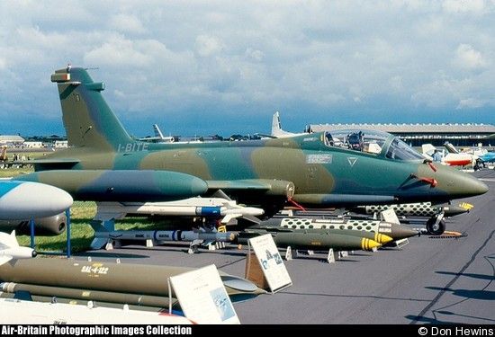

Aermacchi
El fabricante italiano había puesto en vuelo el nuevo MB-339A en Agosto de 1976, modelo que sólo difería del MB-326 en la adopción de asientos escalonados para instructor y alumno pero que retenía la misma ala y motor del modelo anterior. Aunque las ventas fueron relativamente buenas, mantener el viejo Rolls Royce Viper 632-43 le resto mercado. Confiado en obtener más ventas Aermacchi decidió producir una versión de combate del MB-339 pero suprimiendo la cabina posterior del instructor. Así nació el MB-339K Veltro 2 que voló por primera vez en Mayo de 1980. La aeronave incorporaba dos cañones fijos DEFA de 30 mm con 120 disparos instalados en los laterales de la proa y el ala retenía los seis soportes con capacidad para 1.815 kg de armamento del MB-326 que incluía todo tipo de bombas convencionales, coheteras, bombas cluster (Belouga) e incluso misiles aire-aire. Para ofrecer comunidad con el biplaza MB-339A, el Veltro 2 disponía exactamente del mismo panel de instrumentos sin ningún equipo o sistema extra para incrementar su capacidad de combate.
Aermacchi ofrecía el Veltro 2 a un costo de 2 a 2,5 millones de dólares y varios países demostraron interés en el avión, especialmente Perú. Según el constructor italiano el avión era capaz de realizar misiones de ataque ligero, apoyo cercano y combate anti-helicóptero. Para una típica misión de ataque en perfil HLH el radio de combate era de 630 km en tanto el mismo se reducía a 380 km en perfil LLL. Ello desalentó a varios posibles clientes sumado a que las prestaciones en general eran algo más bajas que el biplaza MB-339A. Aermacchi intentó de subsanar dichos inconvenientes ofreciendo un motor Viper de mayor potencia, la adición de un sistema de alerta radar y un visor Head Up Display. Los directivos italianos estaban tan seguros de obtener rápidamente varias ventas que ordenaron a los contratistas asignados al programa partes y componentes para construir una primera serie de 12 ejemplares.
Pero ningún pedido llegó a materializarse y el Veltro 2 desapareció a fines de los 80’s de las ferias de defensa ya que le habia aparecido un competidor directo –el Hawk 200- con mejor equipamiento y prestaciones. Para entonces la producción del Viper ya se había discontinuado y se decidió cancelar el proyecto y centrarse en nuevas versiones del biplaza del cual se obtuvieron algunas ventas.

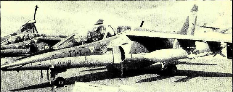

Dassault Alpha Jet
En 1978 Egipto había solicitado a Dassault dos versiones del entrenador Alpha Jet. La primera conocida como MS1 respondía a la serie de entrenamiento básica en tanto la segunda, denominada MS2, se trataba de una versión de combate destinada a reemplazar a los veteranos MiG 17 Fresco asignados a misiones de ataque ligero y apoyo. Esta versión incorporaba el bus de datos digibus, el navegador inercial Uliss 81, el HUD Thomson VE110 y un telémetro láser TMV-630 instalado en una proa de nuevo diseño. El prototipo voló en Abril de 1982 y sobre éste modelo Dassault decidió lanzar al mercado la versión NGEA (Nueva Generación de Escuela y Ataque) del Alpha Jet.
El NGEA era básicamente un MS2 propulsado con los motores Larzac 04-C20 que le proporcionaban un empuje unitario de 1.438 kg frente a los 1.343 kg del modelo de entrenamiento. El navegador Uliss 81 le otorgaba al NGEA una excelente precisión en la navegación convencional como táctica, algo para entonces inédito en una aeronave de éste tamaño además de presentar en el HUD el punto de impacto permanente (CCIP) del armamento que portaba, el cual incluía misiles aire-aire Magic 2.
Con un radio de combate táctico de 300 a 350 km el NGEA podía portar hasta 2.235 kg de armamento externo y si bien era una muy buena opción para países con bajo presupuesto ya que permitía su empleo tanto como entrenador como para misiones de ataque táctico, su elevado precio –unos 4,5 millones de dólares para 1982- le impidió obtener ventas limitándose las mismas a 6 ejemplares adquiridos por Camerún en 1983.

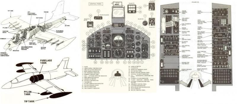

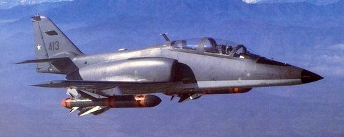

CASA C-101 Aviojet
Tras producir la versión de entrenamiento C-101EB para España, la empresa española evaluó distintas alternativas para dotar al avión de capacidad de ataque táctico. Dentro de las propuestas llegó incluso a estudiarse la posibilidad de instalar dentro del fuselaje y por debajo del asiento del instructor uno o dos cañones de 30 mm, pero tal idea fue rápidamente descartada. El Aviojet presentaba varias limitaciones para su desarrollo. De los entrenadores era uno de los modelos con menor relación peso/potencia, ya que sufría de “sobrepeso” en relación a la potencia instalada. El motor por la posición en que había sido ubicado impedía instalar motores de mayor potencia, limitándose el desarrollo del avión a las versiones del TFE-731. Por otra parte la adopción de un ala recta limitaba la envolvente de vuelo a Mach 0,8 y presentaba varias restricciones de vuelo a baja altitud y baja velocidad. De hecho fue el entrenador de menor aceleración y velocidad final no pudiendo nunca superar la barrera de los 769 km/h.
Aún así el primer paso hacia una versión con limitada capacidad de combate fue la serie C-101BB equipada con seis soportes subalares, uno ventral exclusivo para la instalación de un cañón de 30 mm y un motor TFE-731-3J de mayor potencia al modelo original para mejorar las prestaciones, aunque tal incremento de empuje era de solamente 80 kg. Esta versión obtuvo pedidos de Chile (12) y Honduras (4) pero no disponía de equipamiento específico para misiones de ataque más allá de una mira de tiro. La versión definitiva fue el C-101CC que voló en Noviembre de 1983 desarrollada a requerimiento de Chile. Esta versión incorporó un motor de mayor potencia, equipamiento específico para misiones de ataque a tierra y fue homologada con una amplia diversidad de armamento. Sus clientes fueron precisamente Chile (23 ejemplares) y Jordania (16 unidades).
A pedido de Chile también se evaluó la posibilidad de equipar al C-101 con dos misiles antibuque Sea Eagle, pero el peso de ambos misiles junto con su soporte superaba los 1.200 kg lo que representaba para el avión un importante peso además de una gran carga aerodinámica todo lo cual reducía el radio de acción de modo considerable. Por tal razón la propuesta fue finalmente descartada.
La llegada masiva de la electrónica a la aviación no pasó desapercibida por CASA quien para 1985 puso en vuelo el C-101DD equipado con mandos HOTAS, HUD Ferranti, sistema de alerta radar ALR-60, lanzaseñuelos, capacidad para portar misiles aire-aire y misiles aire-suelo del tipo Maverick. Con el motor de mayor potencia TFE-731-5, se intentó conquistar nuevos mercados pero no surgió ningún país interesado en el modelo. Incluso ofreció a Chile como a Jordania kits para actualizar sus C-101CC a la nueva versión C-101DD pero ello tampoco prosperó. Así cerró CASA su capítulo con el Aviojet, obteniendo una cantidad muy modesta de ventas, aunque superiores a otros modelos.

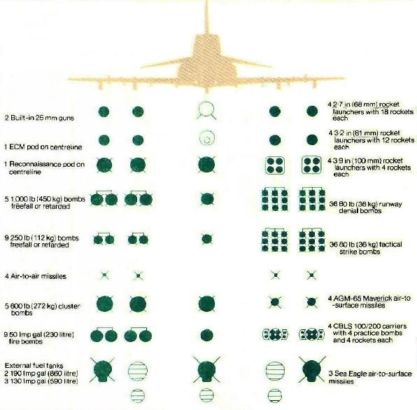

British Aeroespace Hawk
Se puede afirmar que la versión específica de combate desarrollada por British Aeroespace del Hawk ha sido la más coherente en términos de pesos, prestaciones y capacidades. Aunque el Hawk dentro del segmento de los entrenadores fue el que mayor margen de pesos disponía, en el Hawk 200 ello quedó más de manifiesto ya que la versión monoplaza podía duplicar su propio peso transportando combustible y armamento, algo que ningún otro entrenador militarizado pudo lograr. La propuesta del Hawk 200 fue quizás la más completa de todas ya que además de eliminar la cabina delantera, incorporaba un ala reforzada y mejorada que generaba un 30% de sustentación adicional en relación al entrenador además de incorporar mejoras en el fuselaje, un motor de mayor potencia y refuerzos estructurales para operar con mayores pesos, velocidades y aceleraciones.
El prototipo voló en Mayo de 1986 y contaba con un completo equipamiento integrado con una computadora de misión enlazada con un bus de datos 1553b, mandos HOTAS, Head Up Display holográfico, dos pantallas multifunción, sistema de navegación inercial, sistema de gestión de armas, opcionalmente un radar multimodo APG-66H o un FLIR con telémetro láser y un sistema de alerta radar Skyguard.
El 200 incorporaba el Adour 871 que le proporcionaba un empuje máximo de 2.653 kg que le permitía alcanzar una velocidad máxima a nivel del mar de 1.037 km/h y Mach 1,2 en picada. El armamento fijo estaba compuesto de dos cañones Aden de 25 mm que habían demostrado tener menor nivel de vibración que los clásicos Aden de 30 mm. La capacidad máxima de armamento externo se fijó en 3.492 kg en cinco soportes, uno ventral y cuatro subalares que permitían una enorme combinación de armamento que incluye misiles aire-aire Sidewinder, aire-suelo Maverick, aire-mar Sea Eagle además de distintos tipos de bombas, cohetes e incluso barquillas de reconocimiento y contramedidas electrónicas.
Para el año del lanzamiento del Hawk 200 BAE había estimado un mercado de 300 ejemplares para los próximos 15 años, pero el alto costo del modelo británico de aproximadamente 25 millones de dólares por unidad llevó a que las ventas se limiten solamente a tres países como fueron Oman (12), Indonesia (16) y Malasia (18). En los tres casos la configuración elegida fue con el radar APG-66 y en el caso de Malasia se incorporó además una sonda desmontable de reabastecimiento en vuelo.
