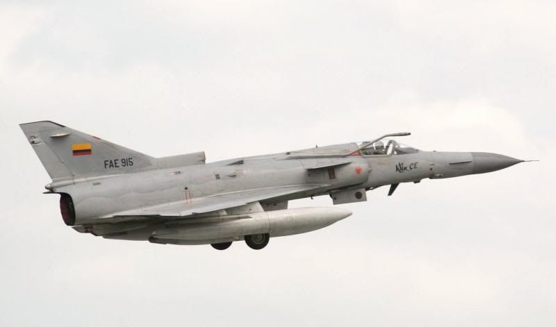

El último cliente del denominado Kfir C.10 ha sido Colombia que solicitó en el 2007 trece ejemplares y once kits de actualización para sus Kfir C7 cuyas entregas se completaron entre el 2009 y fines del 2011. El acuerdo involucró tres series del Kfir, el C10 con el radar Elta EL/M-2032 del cual existen 10 ejemplares; la serie C12 también con 10 unidades que aparentemente retiene el radar EL/M-2001B pero con nueva aviónica digital y pantallas de visualización; y la serie biplaza TC-12 con 4 ejemplares en principio con similar equipamiento al C12 y reteniendo plena capacidad de combate (versión “Combat Plus”) Respecto el ejemplar biplaza que se accidentó en Julio de 2009 durante las pruebas iniciales ya ha sido repuesto por IAI con otra unidad, y la FAC ya ha dejado ver sus misiles Derby BVR.
Conclusión
En muchas oportunidades el Kfir fue catalogado como un “caza para países pobres” pero no siempre ha sido así ya que muchas fuerzas aéreas han acudido a él o a su tecnología debido a la existencia de restricciones políticas que le impedían acceder a material más moderno. Para las fuerzas aéreas no ha sido un mal negocio como tampoco lo fue para Israel.
La última versión C10/CE es sin dudas la final ya que aún disponiendo de aviónica y armamento moderno, la célula como su motor están tecnológicamente desfasados. Pero ello para nada significa menospreciar sus actuales capacidades de combate, tanto aire-aire como aire-suelo ya que en ambos casos dispone de una tecnología actual. La evolución del Kfir ha sido notable y eso no se puede negar considerando que se trata de una plataforma diseñada a principios de los años 60's.
