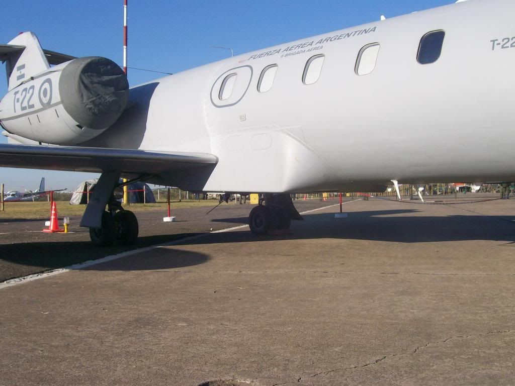

No creo que el T-22 sea el que tenga la camara LOROP
Como podran observar el T-22 tiene las camaras abajo del avion
En cambio este avion europeo de reconocimiento si tiene una LOROP instalada y esta deberia ser la configuracion que deberia tener
