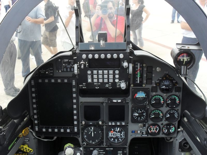

Nueva pantalla multifunción adicional : situada en el panel derecho del tablero, tendría como función reemplazar los actuales seis indicadores electromecánicos del motor y el de combustible. Ello mejoraría la lectura de los parámetros por parte del piloto y reduciría el mantenimiento del instrumental del avión. Pero como no hay confirmación oficial, de no incorporarse ésta pantalla se habla de mejorar la capacidad de la Elbit P3 existente.

Hablo desde el desconocimiento pero se lo podría equipar con lanzadores de chaff y bengalas? quizás en las punteras de las alas la posibilidad de algún soporte para un misil aire-aire? ojo, sino compramos misiles para que queremos los soportes... pero bueno... es una idea...
Quizás estas modificaciones no cambiarían tanto las relaciones peso-potencia y podrían ser viables...
