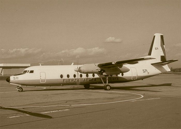

La FAU incorporó entre 1970 y 1971 dos Fokker F-27 Mk100 adquiridos a Holanda matriculados FAU-560 y FAU-560; y dos Fairchild FH-227D adquiridos a Estados Unidos con matrículas FAU-570 y FAU-571; siendo ésta última la aeronave involucrada en el accidente. El Fairchild era una versión del F-27 fabricada en Estados Unidos por Fairchild-Hiller cuya principal característica era la de contar con un fuselaje alargado en casi dos metros que le permitía transportar hasta 52 pasajeros. A simple vista era fácil distinguir el FH-277 del Fokker holandés no sólo por la mayor longitud de su fuselaje sino también por el número de ventanillas a cada lado del fuselaje, 12 para el FH-227 y 10 para el Fokker. Al momento de la asignación del vuelo el FAU-571 registraba solamente un total de 792 horas de vuelo.
La tripulación designada se integró con el coronel Julio César Ferradas como comandante del vuelo, quien tenía una basta experiencia en la ruta, ya que había realizado el trayecto Montevideo-Santiago en un total de 29 ocasiones. Con 5.117 horas de vuelo era uno de los pilotos más experimentados de la FAU. Como segundo piloto se designó al teniente coronel Dante Héctor Lagurara, quien se encontraba en proceso de familiarización con la ruta según se indicó desde la FAU. El navegante era el teniente Ramón Martínez y como mecánico el sargento Carlos Roque González. Completaba la tripulación el sargento Ovidio Joaquín Ramírez como asistente de vuelo.

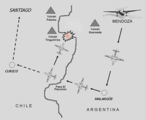

Según los registros el FAU-571 despegó a las 14:18 horas desde Mendoza y adoptó rumbo Sur, hacia Malargüe, en un trayecto que le insumiría unos 45 minutos de vuelo. Alcanzó su altitud de crucero de 15.000 pies y a las 15:08 hs. reportaron su posición a Malargüe, estimando El Planchón a las 15:21 hs. La ruta estaba cubierta por un manto nuboso compacto que impedía tomar contacto visual con cualquier referencia exterior. Tras esa comunicación el FH-227 viró hacia el noroeste directamente hacia la cordillera sobre la aerovía G17. Puntualmente a las 15:21 toma contacto con Santiago de Chile, informa encontrarse sobre el Paso del Planchón y estimaban alcanzar Curicó un minuto más tarde. A las 15:24 hrs nuevamente se comunican con Santiago informando que tenían a la vista Curicó y que adoptaban curso norte por lo cual se les autorizó el descenso a los 11.500 pies (3.500 metros) para iniciar el descenso gradual hasta el aeropuerto Pudahuel distante a unos 170 km (25 minutos de vuelo aproximadamente).
Sin embargo el FAU-571 se encontraba en una posición muy diferente a la reportada y al iniciar el descenso comenzó a acercarse a los principales picos montañosos de la zona sumándose a ello la existencia de turbulencia moderada a severa en dicho trayecto. Así la aeronave comenzó a perder altitud y según los testigos, el avión en un momento volaba dentro de un cañón montañoso bastante cerrado, observándose bastante proximidad de los extremos de las alas con la ladera de las montañas. Seguramente ésta visión no fue observada por los pilotos por cuanto en tales circunstancias deberían haber aplicado máxima potencia e iniciar un rápido ascenso. Todo indica entonces que la visibilidad hacia delante era nula pero al cabo de unos instantes se despejó y para sorpresa de los pilotos tenían directamente enfrente un murallón que unía dos picos. Se dio máxima potencia y se intentó superar dicho obstáculo. Sobre la secuencia del accidente hay distintos relatos. Uno de ellos habla de tres impactos y otros de dos.

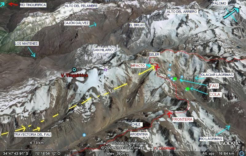

Tomando como base la dispersión de restos; el ala derecha impactó contra una saliente rocosa y casi simultáneamente la parte inferior del cono de cola impactó contra el borde superior del murallón. El ala se destruyó en varios fragmentos, varios de los cuales impactaron al fuselaje, incluyendo la hélice completa que tras desprenderse impactó contra el fuselaje provocando un importante corte en éste. Por su parte el conjunto completo de cola se separó totalmente del avión, incluyendo la sección trasera de la cabina de pasajeros, la bodega de equipajes, timón vertical y estabilizadores.
Ya sin ningún tipo de control el FAU-571 continuó en vuelo por unos instantes más hasta que impactó su ala izquierda contra otra saliente rocosa, situada a 4.400 metros provocando el desprendimiento de la misma. El fuselaje casi completo se desplazó en el aire hasta impactar contra una ladera nevada desplazándose unos 725 metros hasta detenerse sobre un glaciar conocido como Glaciar de las Lágrimas, situado sobre territorio argentino, a una altitud de 3.675 metros sobre el nivel del mar.

Tomando como base la posición en la cual impactó la aeronave, la misma se encontraba desplazada unos 80 km hacia el Este de la ruta prevista. A su vez el rumbo estimado del Fairchild al momento del siniestro era de 030 grados, cuando en realidad debería haber sido de 014 grados que lo llevaría hasta el punto de verificación previo al ingreso hacia el aeropuerto de Pudahuel. Esta importante desviación llevó a que la aeronave volara nuevamente rumbo a Argentina y no hacia la región central de Chile. La posición del impacto permite conocer que un importante error de navegación se generó en el trayecto entre Malargüe y Curicó.
La aerovía G17 (hoy UB684) que une ambos lugares tiene una extensión aproximada de 160 km, con un curso de 186 grados. A mitad de dicho trayecto se encuentra el punto de referencia ANKON (El Planchón). A velocidad crucero recorrer ésta aerovía le insumiría al FH-227 entre 20 y 22 minutos. Según los reportes, a las 15:08 hs. reportaron su posición a Malargüe, estimando El Planchón a las 15:21 hs. Entonces a las 15:08 la aeronave adoptó curso 186 grados, siendo válido entonces el tiempo estimado de vuelo hasta El Planchón (11 minutos). Es precisamente a las 15:21 cuando se informa a Santiago encontrarse sobre esa posición indicando que estimaba alcanzar Curicó un minuto más tarde, cuando en realidad deberían ser once minutos. A las 15:24 hrs nuevamente se comunican con Santiago informando que tenían a la vista Curicó y que adoptaban curso norte por lo cual se les autorizó el descenso a los 11.500 pies (3.500 metros) para iniciar el descenso gradual hasta el aeropuerto Pudahuel distante a unos 170 km.
Es aquí donde se comete el error que determinará el accidente, ya que por tiempos aún faltaban recorrer entre 60 y 70 km para llegar a Curicó, y los pilotos debían tener conocimiento de ello por cuanto el sistema de medición de distancias o DME (Distance Measuring Equipment) que se encuentra en el receptor VOR (gráfico inferior) les estaría indicando que faltaba esa distancia para llegar hasta Curicó. Se sabe que para la fecha del accidente la estación VOR/DME de Curicó funcionaba correctamente, ya que durante el transcurso de ése día, hubo al menos una docena de vuelos que utilizaron la misma ruta y radioayuda sin que ninguno de ellos reportara problemas de recepción de las señales.
