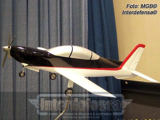

Por las últimas informaciones el proyecto IA-73 está en marcha, aunque por el momento no existe suficiente información al respecto, con lo cual resulta difícil encuadrar al nuevo avión dentro de un segmento determinado ya que se habla que reemplazará al Mentor y al Tucano -modelos de diferente segmento- y que tendrá distintas opciones de motorización según el requerimiento del cliente. Como todo ello es muy genérico, lo más firme –al menos por ahora- es guiarnos por la maqueta que fue presentada durante el año pasado en FAdeA, la cual claramente indica que se trata de un entrenador del segmento intermedio, o sea más orientado a pilotos recién graduados que a alumnos. La existencia de un motor turbohélice del tipo PT6A, hélice de 5 palas, asientos eyectables y un perfil del ala indica precisamente que se trataría de una aeronave destinada a pilotos recién graduados cuyos planes de estudio normalmente se componen de instrucción y entrenamiento en navegación táctica, procedimientos IFR, vuelos de formación táctica, combate aire-aire, aire-suelo, navegación nocturna, etc.
En base a lo mencionado, el IA-73 se estaría posicionando en el segmento del Embraer Tucano y del Pilatus PC-7 compartiendo pesos y prestaciones similares. Ahora considerando que se tratará de un diseño mucho más nuevo que éstos, necesariamente deberá introducir varias mejoras, no sólo para ser un producto más competitivo sino también para poder seguir siendo una aeronave tecnológicamente adecuada para los próximos 15 a 25 años. En tal sentido podemos mencionar:
-Uso de materiales compuestos
-Múltiples sistemas de visualización (pantallas multifunción y HUD)
-Sistema de mandos HOTAS
-Luces interiores y exteriores compatibles con el uso de gafas de visión nocturna
-Sistema de generación de oxígeno a bordo
-Un solo punto de reabastecimiento de combustible

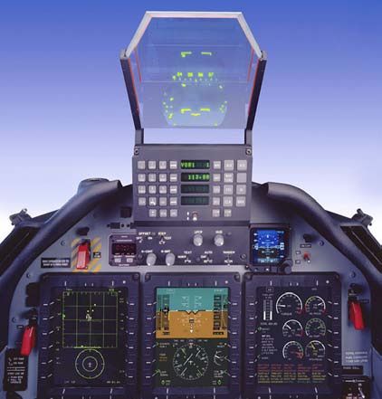

La tendencia actual en materia de cockpits o paneles de instrumentos en entrenadores de éste segmento es contar con dos pantallas de presentación de datos más un Head Up Display equipado éste con el sistema de carga de datos frontal. Esta es la configuración básica que se ha impuesto en todos los entrenadores, donde existe una pantalla destinada a la información primaria de vuelo (el clásico horizonte artificial) y otra destinada a la navegación como a la presentación de información de los distintos sistemas de la aeronave (combustible, motor, hidráulico, etc). En tal sentido deberíamos hablar de la inclusión de una suite de aviónica de arquitectura abierta conformada por las pantallas de presentación de datos, dos computadoras de misión y dos a tres canales de intercambio de información, todo con el soporte de un bus de datos 1553.
Un sistema de éstas características no implica ningún desafío para FAdeA o la Fuerza Aérea por cuanto ya se encuentra presente en el IA-63 Pampa como en el A-4AR Fightinghawk, y si inclusión en el IA-73 le otorgaría múltiples ventajas no sólo para uso interno sino en vistas a la exportación ya que contaría con un equipamiento similar al ofrecido por otros fabricantes.
En el caso puntual para la FAA, lo ideal por comunidad, logística, conocimientos y experiencia el IA-73 debería contar con la computadora de misión MDP/MMRC de Elbit (la misma del Pampa), una verdadera computadora multifunción modular de alto rendimiento junto con pantallas AMLCD del mismo fabricante, equipamiento que se puede adquirir incluso en Brasil a través de AEL Sistemas que es el representante de Elbit donde se ensamblan equipos similares para los programas de modernización F-5, AMX, A-4 y Super Tucano de Brasil. Lo mismo debería se aplicable al sistema de grabación de misión del Pampa (también de orígen israelí) y todo ello permitiría reducir considerablemente el tiempo de transición de un piloto de IA-73 al Pampa, e incluso poder compartir e intercambiar información entre ambos modelos a la hora de evaluar la evolución en el entrenamiento de un piloto.

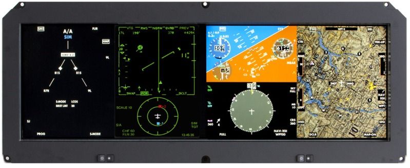

Otra alternativa podría ser el sistema de la empresa Esterline CMC Electronics, en especial el llamado “Cockpit 4000” integrado por dos o tres pantallas multifunción y un Head Up Display equipado con panel frontal de comandos, configuración que ya ha sido adoptada por el Raytheon T-6C Texan II, el AT-6 Texan II, el coreano KT-1C, los Pilatus PC-7 MKII, PC-9, PC-21 e incluso los nuevos Hawk de India y los Mk.51 modernizados de Finlandia.
[center]Cockpit del T-6C texan II y debajo del KAI KT-1C

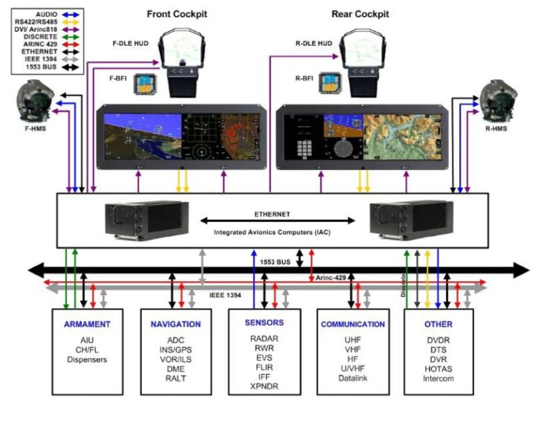

Esterline está presentando un paso más allá en sistemas de visualización con el llamado “Cockpit 4000NG” el cual cuenta con una sola pantalla LED de 20 x 7 pulgadas con una resolución de 2560 x 800 con touchscreen totalmente compatible con el uso de gafas de visión nocturna, con interface para video y que sólo tiene un peso de 9 kg, al cual se le suma un HUD SparrowHawk de 28 grados de ángulo. El concepto de “monopantalla” para un entrenador puede resultar quizás demasiado avanzado, pero tengamos presente que el F-35 como el Gripen NG contarán con una sola pantalla multifunción y posiblemente las versiones actualizadas de Super Hornet y F-15S también.
En relación a los sistemas de Simulación, las actuales computadoras de misión permiten la inclusión de programas destinados a realizar simulaciones de radar, de disparo y lanzamiento de armamento aire-aire y aire-suelo e incluso hasta simulación de entornos electrónicos con presentación en las pantallas de un virtual sistema de alerta radar. Al menos opcionalmente el IA-73 debería contar con la posibilidad de disponer de éstos equipos.

2) Instalar dos pantallas en vez de una docena y media de relojes análogos sale más más barato, tiene un menor costo de mantenimiento y su fiabilidad es varias veces superior a los instrumentos analógicos. Tenga en cuenta que éstos relojes funcionan con presión diferencial, con mecanismos de verdadera relojería y que son bastantes complicados de mantener y ni le cuento de reparar ya que luego de cada arreglo encima deben ser calibrados a la máxima perfección.
3) No sé que es "volar a la antigua" y Ud. sabe que soy piloto. Una cosa es la instrucción sobre determinadas maniobras y comportamientos de la aeronave y otra muy distinta los sistemas de visualización de información. La foto que adjunto debajo corresponde a un Cessna 172, el avión más clásico del mundo de instrucción primaria y no creo que los pilotos que se instruyan en él, no lo hagan " a la antigua".
Le comento que he volado en algunas aeronaves que incorporan éstas pantallas (especialmente las Garmin) y le puedo asegurar que son de una enorme utilidad porque le permiten saber en todo momento, donde está con una gran precisión además de posibilitar formar una verdadera imagen mental de determinadas maniobras (especialmente en los procedimientos de aproximación). Algo de gran utilidad especialmente de noche, con mala visibilidad o cuando Ud. va a un aeropuerto por primera vez. No son "chiches" son instrumentos de gran utilidad y que incrementan y mucho la seguridad en las operaciones aéreas.
-Si, todo lindo, pero el IA-73 seguramente no dispondrá de una "electrónica" como la de los
PC-21, PC-9 o Super Tucano, por que su función no será el entrenamiento avanzado, si no
mas bien un instrumental básico, para el que sustituya al Mentor, y un instrumental medianamente
avanzado para el que sustituya a los Tucano, con eso sobra y basta ya que el que egrese de este
ultimo recién pondrá en practica el armado de misiones cuando comience a volar Pampa II, en el
caso de los futuros "Cazadores" y en los Twin Otter en el caso de los futuros "Transportistas"
-El IA-73 será para la escuela "primaria" y la "Secundaria" la "universidad y el "posgrado" se
ara en el Pampa II
-Así entonces
-La cabina del IA-73 "Primario" tal vez sea similar a la del Pampa original
-Y la cabina del IA-73 Turbo tal vez sea muy parecida al del Pampa2000
