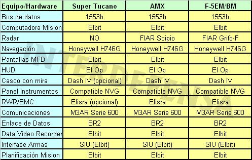

Siguiendo la tendencia del momento, la FAB decidió instalar en los tres modelos un sistema de arquitectura abierta en torno a un bus de datos 1553 con dos computadoras de misión y una interfase para el armamento. Tal como se observa en el cuadro inferior, a excepción del radar en el caso del AMX y F-5, el resto de los principales equipos y sistemas de los tres modelos son los mismos, unificando los cockpits con pantallas multifunción y HUD que utilizan los mismos menú de opciones y simbología de datos, ello gracias al uso del mismo procesador y sistema de generación de imágenes MDP de Elbit. Las cabinas son compatibles con el uso de gafas nocturnas y con los cascos con mira montada DASH IV. Lo mismo es aplicable al sistema de navegación Honeywell H-746G asistido por GPS presente en los tres modelos, sistema que es considerado como uno de los más avanzados por su precisión y que en Argentina utiliza el AT-63 Pampa.
Merece destacarse el sistema de comunicaciones VHF/UHF encriptado Rohde & Schwarz M3AR Serie 600 que permite la transmisión segura de voz y datos mediante el sistema de enlace de datos Link BR-2 que le permite a cualquiera de los tres modelos de aeronaves recibir o transmitir información en tiempo real con los Embraer Emb-145AEW&C (R-99A) , los Emb-145RS (R-99B) y todo el sistema de vigilancia y control aéreo del SIVAM, permitiendo de éste modo que tanto los F-5 como los AMX y los Super Tucano sean parte integrante de dicho sistema de defensa aérea, al que además se suman más de veinte radares terrestres de vigilancia aérea y distintos sistemas de defensa antiaérea.

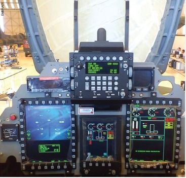

Arriba una imagen del cockpit de un F-5EM Tiger II y abajo el cockpit del AMX modernizado, pudiéndose apreciar que en la actualización de ambos modelos se eligió una configuración similar

Hoy la FAB es una de las pocas fuerzas aéreas del mundo que tiene estandarizada gran parte de la aviónica de sus tres modelos principales de combate. Otras fuerzas tienen la misma estandarización, pero su aviación de combate se compone de uno o dos modelos solamente lo cual es algo más fácil y hasta casi automático. Las ventajas y beneficios ya se han enumerado: ahorro en tiempo y dinero en entrenamiento y logística, alta interoperatividad e integración con todo el sistema de vigilancia y defensa aérea.
