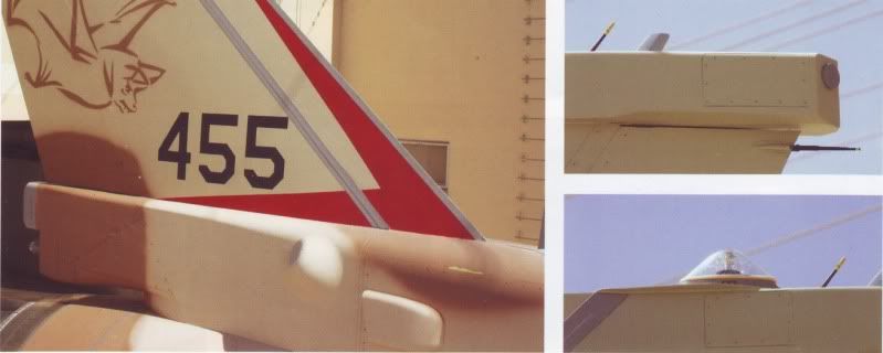

El sistema opera de modo asociado al sistema de autoprotección electrónica Elisra SPS-40, un jammer de altas prestaciones con capacidad incluso de poder realizar transmisiones en banda ancha que puede irradiar un alto nivel de potencia multiangular. Utiliza técnicas DRFM (Digital Radio Frequency Memory) que le permiten capturar las emisiones y digitalizarlas para luego ser utilizadas en las interferencias a modo que el receptor conozca la señal como propia, aunque por detrás vendrá la interferencia. Las reales capacidades de éste jammer aún hoy permanecen desconocidas, conociéndose que la actualización de su base de datos es prácticamente diaria y que de modo permanente el sistema es actualizado para responder a la aparición de nuevas amenazas.
Dentro de la diversidad de antenas que se encuentran en la espina dorsal del F-16I, como en la zona inferior de la proa se encuentran localizadas las antenas del sistema pasivo de detección de aproximación de misiles o PAWS cuyos sensores detectan señales IR, analizan dicha firma infrarroja y dan el alerta a la tripulación, indicando la dirección de la amenaza, su tipo y el tiempo de impacto. El sistema opera de modo automático con el dispensador de bengalas IR y chaff, disponiendo de seis lanzadores con señuelos desarrollados por la filial israelí de BAE System, Rokar según las especificaciones de la fuerza aérea israelí.

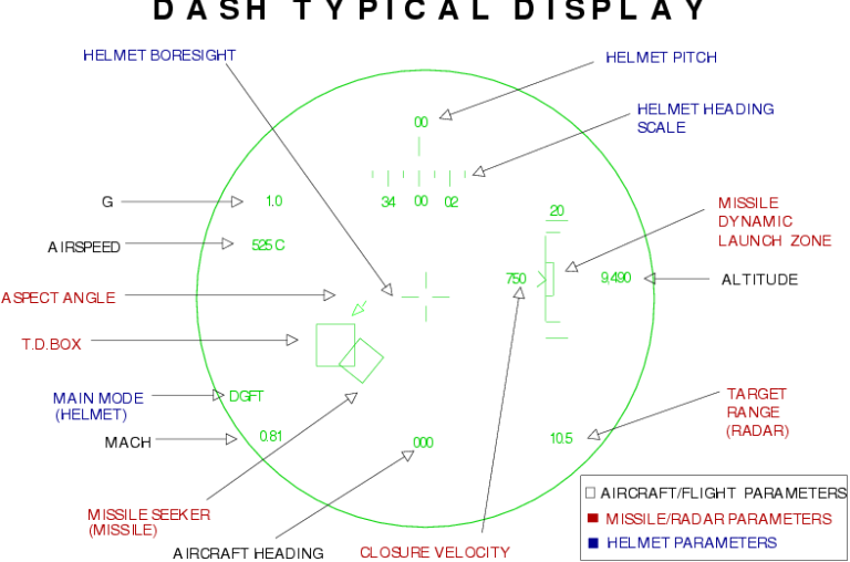

Los pilotos del Soufa también disponen del casco con mira integrada DASH Gen III que fusiona la información de los datos de vuelo, con el sistema de tiro y los datos radar. El sistema de instala en el caso estandard israelí (HGU-22/P) el cual se construye de modo individual para cada piloto, logrando así un calce perfecto y un ajuste a medida en relación a la distancia del visor con las pupilas del piloto, lo que permite llegado el caso que un piloto con anteojos correctores puede también utilizar el visor sin ningún inconveniente.
Tal como se aprecia en el gráfico inferior, esa es la simbología que se presenta en el visor y que corresponde a los distintos parámetros de vuelo, armas y radar; siendo una herramienta más que útil para el combate aéreo cercano ya que permite al piloto tener en tomo momento su vista fuera del cockpit y poder adquirir un blanco de modo visual para el lanzamiento de misiles Sidewinder y Python IV/V. No se ha podido confirmar pero la versión destinada al F-16I contaría con una capacidad primaria para la designación de blancos terrestres.
