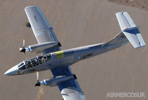

MensajeTema: El Pucará "modernizado"   Miér 14 Jul 2010 - 8:56
El blog Airmercosur acaba de publicar la primera fotografía del “nuevo” Pucará modernizado, el A-568 que lejos de colmar las expectativas de muchos, sólo deja mostrar por ahora cambios mínimos en los sistemas de comunicaciones. En la foto es claramente apreciable la aparición de una nueva y pequeña antena de hoja por detrás del cockpit y de otra antena de hoja de mayores dimensiones situada en el lateral de la base de la deriva.
Tal como era de suponerse, el proyecto avanza a un ritmo terriblemente lento. Por ahora se renovarán los equipos de comunicaciones para con posterioridad y conforme la disponibilidad de fondos, avanzar con la renovación de los equipos de navegación básicos y quizás algún día se intente mejorar el cockpit. De los motores, pero el momento ninguna novedad.
En síntesis, el Pucará no incorpora ninguna nueva capacidad o mejora medianamente sustancial. Otro parche y ya van unos cuantos....

El primer ejemplar parcialmente modernizado ya se encuentra en vuelo (A-568). Sólo incorpora un par de antenas de comunicaciones Y NADA MAS.

Pero tengo mis serias dudas sobre esto, y si no veo mal, la pequeña parte de color amarillo que lleva en lo alto del fuselaje, no se debe a que es un modelo de pruebas? (color amarillo)
Quiero creer que es del C.E.V. pero solo habrá que esperar.
Osea sería mejor decir "MODERNIZADO" entre comillas no?? Embarassed ..Porque mucha modernización no se ve.

Una foto del Pucará con las nuevas antenas, se aprecian dos detras del segundo asiento y la tercera es plana y está atrás, en la cola del avión donde comienza el plano vertical.

Entrega del primer Pucará "modernizado"
El martes pasado la reestatizada fábrica de aviones, FAdeA, hizo entrega del primer IA-58 Pucará con la primera de las tres etapas que encara el nuevo proyecto. Esta consta de la modernización de sus equipos de comunicación; siendo necesario para ello, modificación de extructura para la colocación de nuevas antenas, el remplazo de su respectivo cableado y la instalación de nuevos tableros electricos dentro del fuselaje.
Con esto las aeronaves podrán contar con dobles equipos en algunos casos y el complementos de otros que hasta el momento carecian, como un identificador amigo-enemigo. Resumiendo esto sería aparte del IFF, los de FF, VHF, UHF, entre otros para las comunicaciones intercom.
Esta primer aeronave entregada es la A-568, quedando en la línea de trabajo próxima a salir la A-571 que será la 1* de serie, seguida por la A-582.
La segunda etapa comprenderá los equipos de navegación, que esperan se inicien en el 2011 y la tercera por el cambio de sus plantas propulsoras; con lo cual ya se encuentran en estudio para su recambio la propuesta de tres fabricantes.
Fuente: Airmercosur
Pd_ una "modernización" impresentable..... :silent:
