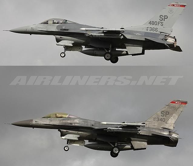

La primera medida para reducir la firma radar de los F-16 fue el programa conocido como Have Glass I donde las cúpulas recibieron un recubrimiento de óxido de indio y estaño con tinta dorada que le dio un aspecto de ése color siendo por ello normalmente conocida como “golden Canopy”. Se trata de un film reflectivo que reduce las reflexiones de las ondas radar en los contornos y espacios internos de la cabina. Aunque la USAF previó implementar ésta medida en toda su flota de F-16, sólo se aplicó a los ejemplares asignados a misiones SEAD.
Por su parte Have Glass II ó Pacer Gem es el programa destinado a reducir la firma infrarroja del F-16 aplicando la nueva pintura FMS-2026, que es la utilizada por el F-22 Raptor, con un marcado color metálico y que ha demostrado reducir de modo considerable la firma IR del F-16, aunque tiene la desventaja de degradarse rápidamente si la aeronave no se mantiene en un ambiente controlado. El Pacer Gem incluye además un paquete de medidas destinadas también a reducir la firma radar (Pacer Mud) que contempla la aplicación de material absorbente de ondas radar (RAM) FMS-3049 en el 60 % de la estructura del avión, en especial en las superficies superiores e inferiores donde el material es aplicado con spay en capas de 10 a 20 micrones y que incrementan el peso del F-16 es unos 100 kg.
La aplicación de éste recubrimiento se aplica mediante sistemas robotizados sin intervención alguna de personal, ya que la cantidad de pintura aplicada en cada superficie debe ser exacta, ni de más ni de menos. Según algunos informes todos éstos paquetes de reducción de firma radar le permiten al F-16 bajar su sección radar en un 15% aproximadamente. Varios ejemplares ya han sido observados con éste recubrimiento, en especial los F-16CM/DM basados en Alemania (Spangdahlem) y a simple vista es fácilmente distinguible ya que le da al F-16 un aspecto de sucio, con grises más metálicos tal como se puede apreciar en las imágenes inferiores, que muestran el primer ejemplar sin dicho recubrimiento y el segundo, con él.

U.S. F-16s tasked to destroy enemy radars, missile batteries to get the same radar-absorbing paint job of the F-35
All the U.S. “Wild Weasel” F-16s are being given a new paint job similar to the one of the F-35 Joint Strike Fighter.
It is called “Have Glass 5th generation” as it represents the evolution of the standard Have Glass program that saw all the F-16s receiving a two-tone grey color scheme made with a special radar-absorbing paint capable to reduce the aircraft Radar Cross Section: in fact, “Vipers” are covered with RAM (Radar Absorbent Material) made of microscopic metal grains that can degrade the radar signature of the aircraft.
For the moment, the JSF-like paint job will be applied to the F-16CM (formerly CJ) Block 50 Fighting Falcon aircraft that can carry a variety of air-to-air and air-to-surface ordnance, including HARM (High-speed Anti-Radiation Missiles) and precision-guided munitions.
Their role is to enter the enemy territory ahead of the strike package to take care of the enemy air defenses: radars and fixed and mobile SAM (Surface to Air Missiles) batteries.
Therefore, the units that will fly with the F-16CMs in the new color scheme will be those tasked with SEAD (Suppression of Enemy Air Defenses) missions: the 52nd Fighter Wing at Spangdahlem (Germany), the 35th FW at Misawa (Japan), the 20th FW at Shaw Air Force Base, the 169th FW at McEntire Joint National Guard Base (SC), and 148th FW at Duluth International Airport, (MN).
Whilst two aircraft in the U.S. flew the Have Glass 4 paint job for test purposes (98-0004 and 98-0005 flying with the 85th Test and Evaluation Squadron from Eglin AFB) the first aircraft spotted in the new livery is a Minnesota ANG F-16CM, 91-0391, that is currently deployed at Kandahar, Afghanistan.
