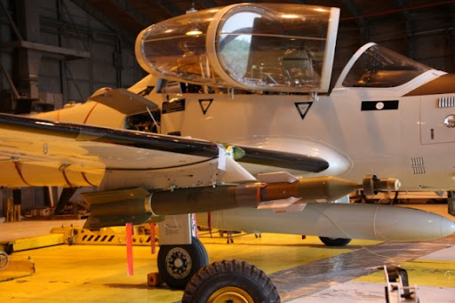

El Super Tucano está proyectado para cargar un conjunto típico de armas de caza- sean estas convencionales o inteligentes. Su conjunto de armamentos está totalmente integrado a su sistema de aviónicos y consiste en armas y sensores más avanzados.
Armamentos sólidos
La aeronave está equipada con dos metralladoras 50" ( cada una con 200 tiros) en las alas. Cinco puntos duros subalares y ventrales
permiten cargar hasta 1.500 Kg. de armas en la mayoría de las configuraciones. Las estaciones internas de la aeronave, así como la estación ventral , son “mojadas”, para la instalación de tanques de combustible externos.
Además de sus dos metralladoras internas el Super Tucano puede ser configurado con armamento subalar adicional, como por ejemplo, dos compartimientos para cañones de 20mm o metralladoras de 50”, aumentando de manera significativa, su poder de fuego para las misiones que requieran saturación aire/tierra
Las estaciones externas permiten el cargamento y disparo de misiles de corto alcance de la clase AIM-9.
Todas las estaciones pueden ser cargadas con bombas Mk 81 o Mk 82 (convencionales o equipadas con conjunto de guías), o lanzadores de cohetes SBAT-70/19 o LAU-68.
