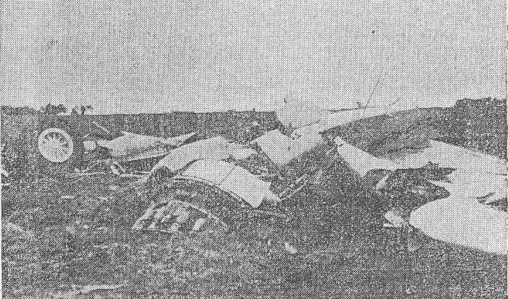

La primera inspección a cargo de los miembros de la junta de investigación de accidentes detectó de modo rápido la ausencia del ala derecha y sus dos motores. Se solicitó a la Armada el helicóptero desplazado hasta el sitio para realizar un rastrillaje aéreo que permitió encontrar los restos del ala derecha con el motor externo a unos 950 metros del lugar del impacto. Dicha distancia permitió determinar que el DC-6 volaba bajo al momento de producirse el desprendimiento de la misma. Estas partes no presentaban signos de fuego.
Imagen de los restos del ala derecha junto con el motor número 4 y el tren de aterrizaje que fueron encontrados a casi mil metros del sitio del impacto del DC-6.
Del fuselaje como del ala izquierda fue muy poco lo que quedó (foto inferior) y estos restos estaban esparcidos en un área de 150 metros, los mismos se encontraban muy fragmentados y consumidos por el incendio. Ello supuso un duro trabajo para los rescatistas que debieron extraer los cuerpos de los 67 ocupantes, aunque en realidad fueron 59 los cuerpos recuperados que fueron trasladados a la morgue de Azul para su posterior envío a los lugares solicitados por los familiares. Entre las víctimas se encontraban cuatro familias completas, entre ellas la correspondiente a Jorge Panosetti, segundo comandante de Gendarmería Nacional quien se encontraba a bordo del vuelo 670.

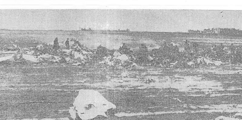

Imagen de los restos del fuselaje del LV-ADW
