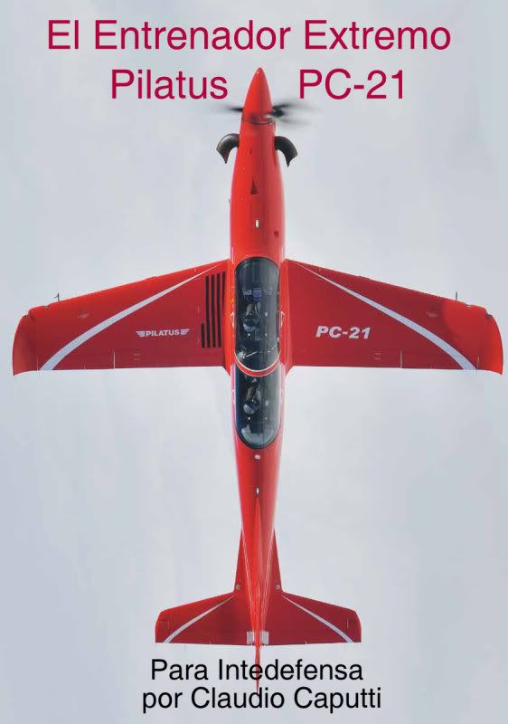

PC-21 un entrenador extremo
Hasta el día de hoy se desconoce realmente de qué modo Pilatus inició el desarrollo del PC-21. Según algunas fuentes el proyecto nació de una encuesta solicitada a distintas fuerzas aéreas del mundo sobre cuáles serían los requerimientos más importantes para formar a los pilotos militares que luego pilotearían cazas de 4º generación; para otros fue un desafío de la propia empresa para ir más adelante del T-6 Texan norteamericano que en realidad es un PC-9 ampliamente modificado ya que Pilatus había ganado el concurso JPATS. Más allá de qué disparó el proyecto, lo cierto es que el fabricante suizo inició el desarrollo de un entrenador verdaderamente revolucionario en el más completo secreto, buscando una aeronave que le permitiera a las fuerzas aéreas realizar tanto el entrenamiento militar básico como avanzado con un solo modelo, convirtiendo en innecesario los reactores ligeros y medios de entrenamiento, e incluso avanzando sobre las unidades de conversión operativa. El cambio que proponía era tan radical que Pilatus dejó de lado su clásica designación y optó por incorporar el número 21 en directa alusión a que se trataba de un sistema de entrenamiento del Siglo 21. Y todo indica que lo ha logrado.
Una bala con alas
El PC-21 tiene una velocidad máxima operativa de 685 km/h. Con máxima potencia y a nivel del mar alcanza los 598 km/h en tanto que con potencia de crucero al mismo nivel de vuelo, logra una velocidad máxima de 570 km/h siendo su régimen de ascenso unos 1.295 metros por minuto. Todas estas prestaciones se logran gracias a dos elementos claves del PC-21: su motor y el diseño de su ala. Propulsa al avión un soberbio turbohélice Pratt & Whitney PT6A-68B que suministra una potencia máxima de 1.600 shp, potencia que es transmitida por una hélice Hartzell de 5 palas construidas en grafito. El motor incluye un sistema de gestión de potencia desarrollado por Pilatus que limita automáticamente el suministro de potencia en el despegue para mantener los parámetros del motor, aunque en el aire no existe ninguna limitación y la respuesta del motor ha sido preparada para que reaccione de modo similar a un reactor, obteniendo casi de modo instantáneo la potencia que solicita el piloto. Su máximo consumo se ha reportado a nivel del mar y a máxima potencia con un consumo de 250 kg por hora.
En cuando al ala, la misma fue diseñada para desempeñarse en altas velocidades presentando una flecha alar de 12.3 grados y una envergadura de solamente 8.77 metros, o sea 1,42 metros menos que la del PC-9, algo totalmente necesario para poder alcanzar las altas velocidades requeridas. Ambos bordes marginales presentan sus bordes curvados hacia arriba a fin de mejorar la estabilidad en tanto incorpora un elemento no muy visto en aeronaves de entrenamiento, spoilers para el control de rolido. Estos como los alerones y flaps son de accionamiento hidráulico. Motor y ala se han conjugado en el PC-21 para obtener las mismas respuestas de un reactor. Con peso normal alcanza los 92 nudos en 13 segundos y los mandos del motor como de las superficies de control tienen una respuesta inmediata, destacándose la estabilidad de la aeronave en toda su envolvente de vuelo, incluso en vuelo rasante.
Pero obtener tales prestaciones no es gratis. El peso vacío del PC-21 ronda los 2.280 kg y el peso máximo de despegue es de solamente 3.100 kg. o sea que tiene una “carga útil” entre pilotos y combustible de solamente 820 kg, aunque hay que mencionar que el avión se encuentran preparado para poder operar hasta con un peso de 4.250 kg ya que puede transportar hasta 1.150 kg de cargas externas.
Cockpit y aviónica de 4º Gen
Cada puesto de pilotaje dispone de tres pantallas activas LCD policromas; la central destinada a presentar la información primaria del vuelo y las dos laterales son multifunción pudiendo presentar información a demanda sobre el motor, combustible, situación táctica, mapas digitales, manual de procedimientos, gestión de armas y simulación de un radar. A su vez existen dos mini pantallas LCD que funcionan como back up para la información del motor y los parámetros de vuelo. El puesto delantero cuenta con un Head Up Display en tanto el puesto trasero tiene un repetidor de HUD. Los mandos son HOTAS y cada ocupante dispone de un asiento eyectable Martin Baker Mk CH16C con capacidad zero-zero.
El sistema de navegación está compuesto por un inercial asistido por GPS, una computadora digital de datos aéreos, sistema de gestión de vuelo, un piloto automático, radioaltímetro más los sistemas VOR/ILS, DME y TACAN. En cuanto al sistema de misión, el mismo proporciona distintos escenarios aire-aire, aire-suelo y de navegación con proyección en las pantallas de mapas digitales, todo ello reconfigurable en vuelo desde el puesto del instructor. Por tratarse de un sistema de arquitectura abierta puede recibir distintos tipos y programas de software, conociéndose por ejemplo que la fuerza aérea suiza ha solicitado la inclusión del mismo soft que el utilizado en sus F/A-18 Hornet, a modo de que los pilotos en instrucción tengan en las pantallas la misma simbología y menus de opciones que tiene el Hornet, y en el caso de Singapur ha solicitado la inclusión del soft de la computadora de misión de sus F-16 Block 50. De éste modo se puede simular también cualquier tipo de armamento, tal como misiles aire-aire de corto y medio alcance, bombas de caída libre, misiles aire-suelo, etc. En tal sentido la computadora de misión se encarga de presentar en el HUD todos los parámetros de tiro según el arma seleccionada y simular sintéticamente su lanzamiento.
En el caso de misiones aire-aire, gracias al sistema de enlace de datos, si hay otro PC-21 en las proximidades se puede designar al mismo como enemigo y así iniciar el combate ya que todos los datos del otro avión son presentados en la pantalla multifunción izquierda con la misma simbología que utiliza un radar tanto en el modo búsqueda como de adquisición. Lo mismo sucede en el HUD, allí aparece la simbología aire-aire según el modelo de misil que se elija y cuando le mismo adquiere el blanco, la señal auditiva es la misma que se utiliza para los Sidewinder o los AMRAAM. Como la memoria de la computadora de misión es extraíble, ello permite analizar luego del vuelo todas las fases del mismo como así también preparar antes del vuelo los distintos tipos de misión que deberá realizar el piloto en instrucción. Dicha unidad de memoria no sólo se puede reproducir en cualquier PC sino también en cualquier sistema computarizado del simulador de vuelo que Pilatus ofrece con el llamado Sistema de Soporte de Misión. De este modo el piloto podrá recrear su misión en cualquier momento o incluso “volarla sintéticamente” antes de realizar el vuelo real.
Lentamente llegan los clientes
El 1º de Julio de 2002 el primer prototipo del PC-21 realizó su vuelo inaugural seguido por tres prototipos más, los que consiguieron su certificación en el año 2004 quedando desde entonces la cadena de producción lista para fabricar el avión. Sin embargo no hubo mayor interés por parte de las fuerzas aéreas ya que el concepto de Pilatus era revolucionario en muchos aspectos. Por tal motivo y a modo de apoyar a la empresa local, el gobierno suizo cursó en el año 2008 un pedido por 6 ejemplares, que luego incrementaría a 8. La actitud suiza tuvo su efecto por cuanto ése mismo año la fuerza aérea de Singapur cursó un pedido por 19 unidades y al año siguiente los Emiratos Árabes Unidos solicitarían 25 ejemplares.
Cuando Suiza incorporó sus PC-21, modificó su sistema de entrenamiento eliminando a los reactores Hawk, con lo cual los pilotos tras una instrucción inicial en los PC-7 pasan luego al PC-21 y de éste directamente al Hornet. Un programa similar implementó Singapur, donde los PC-21 reemplazan a los S.211, en tanto que los Emiratos Árabes que han comenzado éste año a recibir los primeros ejemplares, tienen previsto que el Pilatus reemplace tanto a los Hawk como a los MB-339.
El costo de cada PC-21 ronda los 15 millones de dólares suma que excluye todo el equipamiento necesario para operar y mantener la aeronave, como el sistema de apoyo de misión desarrollado por Pilatus. A solicitud del cliente el fabricante suizo configura la computadora de misión con todos los programas que desee incorporar el cliente. A la fecha Pilatus ofrece configuraciones de F-16, Hornet, Super Hornet, Gripen y Typhoon aunque también existiría la posibilidad con el Rafale, aunque por el momento Dassault se ha negado a certificar dicho software en el PC-21.
El tiempo dirá si el concepto de Pilatus es válido o no y si un turbohélice puede reemplazar a un reactor en funciones de entrenamiento. La actual tendencia se ha centrado en una combinación entre turbohélices de 750 a 1.100 shp para misiones de entrenamiento básico y avanzado y de reactores de entrenamiento de altas prestaciones; pero cada fuerza aérea tiene sus propias necesidades y ninguna dispone de los mismos medios, por lo cual seguramente algún otro país se animará al PC-21.
