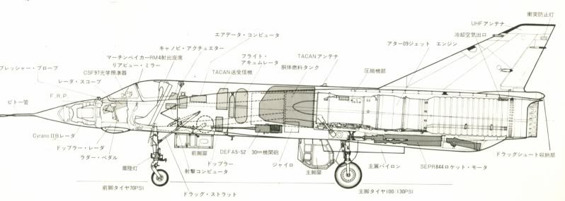

Imagen de un dibujo publicado en Japón que permite apreciar claramente los principales componentes de un Mirage IIIE. En la parte posterior del fuselaje y por debajo del motor se observa el cohete de aceleración SERP 844, propulsor que no fue adquirido por la FAA ni por gran parte de los clientes ya que para entonces los bombardeross no volaban por encima de los 50.000 pies sino en rasante.
