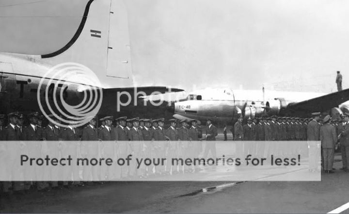

La formación de los cadetes previo al embarque en el T-43 y TC-48, en Howard.

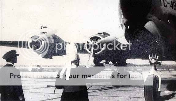

Momentos previos al despegue del TC-48 se aprecian en la imagen los comandantes Felipa y Merlo, los capitanes Horta, Moyano y Viberti, el comandante Fonseca  y un oficial de la USAF.

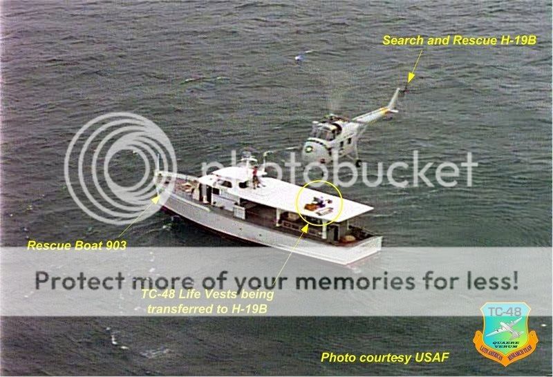

A las 11:45 una embarcación pequeña identificada como María Rosa (903) recoge del mar un chaleco salvavidas y  tres horas después encuentra cinco chalecos más en proximidades de Bahía de los Mosquitos (Panamá). Los mismos son de color amarillo con la inscripción “Prefectura Nacional Marítima”. Un helicóptero Sikorsky H-19B de la USAF los recoge para su traslado a Albrook (foto inferior)
[/URL]

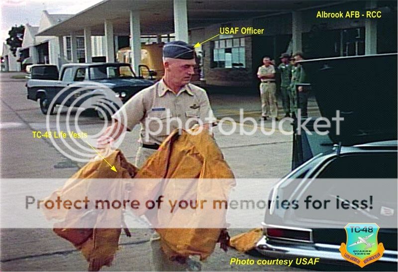

Análisis de los chalecos salvavidas
Los seis chalecos salvavidas localizados el Domingo 7 presentaban cortes y desgarros que le resultaron llamativos a las autoridades. Por tal motivo se dispuso su análisis en la escuela de supervivencia tropical (Tropic Survival School) de Albrook. Las pruebas realizadas fueron debidamente filmadas, fotografiadas y documentadas como Caso # 1394, mencionado el resultado del informe que dos de las piezas examinadas exhibían signos definidos de mordida de tiburones.  Este informe posteriormente sería incorporado al informe final de la operación del centro de coordinación de rescate de Albrook conocido como “Mission # 78”.
Tiempo después el Instituto de Investigación de Tiburones, que a nivel mundial lleva un registro de ataques conocido como GSAF (Global Shark Accident File) en su informe 1965.11.03b hace referencia a los signos de ataque de tiburones que mostraban los dos chalecos salvavidas analizados por el Tropic Survival School de Albrook, aclarando que los cuerpos no habían sido hallados.  Pero también hace referencia a la aparición del cuerpo de un hombre vestido con ropas militares y que se presumía se encontraba en el TC-48, dejando abierta la posibilidad que dicho cuerpo –luego del avistaje- también haya sido atacado por tiburones.
El llamado “Informe Tomilchenko” -confeccionado por el padre de un cadete que permaneció más de un año en Costa Rica realizando distintas búsquedas- también hace mención a la aparición de un cuerpo. Dicho informe fue puesto en conocimiento de los familiares, aunque algunos de ellos han ignorado éste elemento que en principio modificaría sustancialmente su postura sobre que el TC-48 cayó en la selva costarricense.
