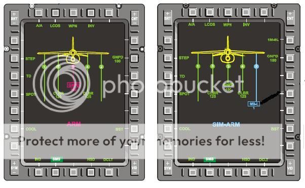

Al igual que en el caso anterior cuando el piloto selecciona el modo aire-suelo la pantalla multifunción como la simbología del HUD cambian de modo automático, contando con 5 perfiles de lanzamiento según el armamento o el tipo de ataque que se debe realizar: punto de impacto continuo computarizado (CCIP), punto de lanzamiento continuo (CCRP), lanzamiento en picada (DTOS), lanzamiento guiado por mira óptica (LCOS), modo manual y el modo STRF, siendo éste último solamente empleado para el fuego de cañón. Cada uno de estos modos tiene a su vez distintos submodos para el tipo de mira que se presentará en el HUD.
Las opciones de armamento lanzable son múltiples como así también la posibilidad de configurarlo de modo individual o en conjunto. Así por ejemplo se puede seleccionar el tipo de espoleta, fijar su retardo e incluso la distancia de separación de impacto entre una y otra bomba. Para los cohetes se puede seleccionar el modo de lanzamiento, sea de a uno de a pares o de modo completo con los modos CCIP o manual.
El sistema de gestión de armas (SMS: Store Management System) permite una multiplicidad de opciones para configurar al Pampa de armamento lanzable -sea real como simulado- permitiendo incluso configurar el armamento portante de modo individual o conjunto, como por ejemplo programar cada una de las bombas con distintas tipos de retardo. El color verde se utiliza para conocer el inventario, que en caso de ser seleccionado un arma determinada pasa a color ámbar, en tanto  en color celeste se muestra el armamento simulado.
Tal como sucede con el modo A/A en éste modo también existe la posibilidad de simular el lanzamiento de armas a partir de un inventario ficticio de armamento a discreción del piloto o conforme a las necesidades de entrenamiento.
